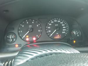

#125 helbi
helbi
  • Cообщений: 23
  • Автомобиль: astra g 1.6 2000
Отправлено 05 Октябрь 2015 - 14:51
Вот такая штука сейчас опять случилась после такого выкрутаса тахметр стал гнать а еще стрелка бака показывает пол бака а лампочка не гаснет

#129 helbi
helbi
  • Cообщений: 23
Отправлено 05 Октябрь 2015 - 17:55
Извиняюсь фото где горит акб это просто зажигание включено там видно как стрелка бака стоит на четверти но при этом горит лампочка . Тоже самое и после запуска двигателя бензин есть а лампочка горит . Затем стрелка падает на ноль потом поднимается обратно и лампочка горит не зависимо от стрелки. Честно просто не могу понять причуды приборной панели
