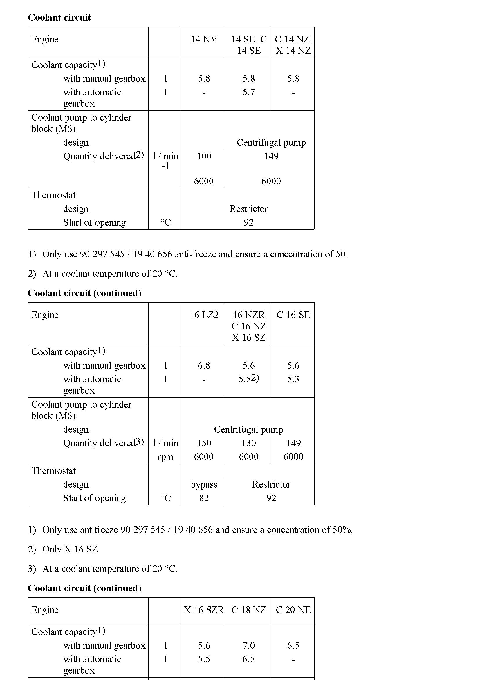

Кстати,поиск не находит второй вариант датчика 13 42 569 1, предлагается только 13 42 561 1 видимо он основной для всех нас.
термостат должен начать открываться на 92 градусах и полное открытие происходит при более высоких температурах, соответственно и пропеллер должен включиться уже когда радиатор заполнится кипятком, так что если у тебя родной датчик, то на твоём моторе пропеллер включится где-то 98-103, на С20NE он включается на 105-107
а на приборку датчик один у всех там же видно, что второй для япошек, тайваня и т.д.
