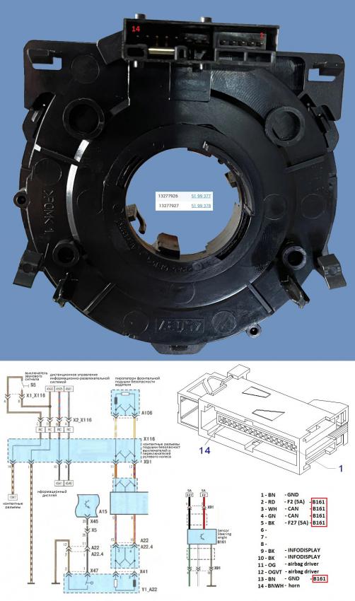

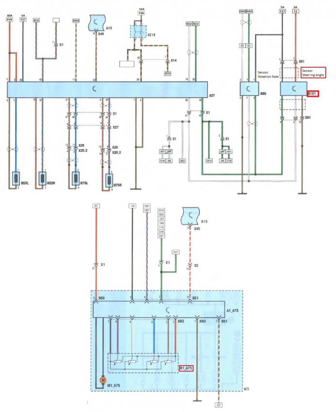

У меня Meriva A без ESP. Смотрел схемы АБС с ESP. У них есть датчик поворота руля B161. Это не датчик от EPS. Он обменивается данными через шину CAN и подключается к 14-контактному разъему.
Кто-нибудь знает, где находится этот датчик и как он выглядит?
Еще один датчик B85 - датчик рыскания, расположенный рядом с диагностическим разъемом.

Итак, я кое-что нашел.
Датчик должен быть в шлейфу на рулевой колонке.
Кто нибудь разбирал его?
