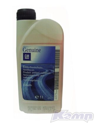

подкажите пожалуйста, антифриз GM в белой литровой бутылке с ЧЕРНОЙ крышкой это концентрат или уже разведенный

#688 Lexic
Lexic
  • Cообщений: 179
  • Автомобиль: OVA 95 год, С18NZ , шарю в audi
Отправлено 17 Август 2010 - 17:25
Цитата(Mul'tik @ 17.8.2010, 17:00) Просмотр сообщения
Lexic,
а на ней что написано?
а по немецки не бум бум
Если черная - то концентрат, если белая -то антифриз.
При разведении с дистилированной водой в пропорции 50/50 достигается максимальная температура замерзания (что-то около 40 градусов ниже нуля).
