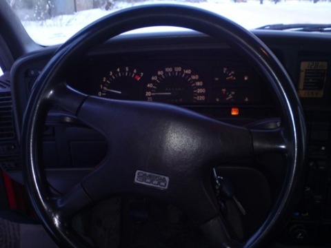

Вариант. Нравится машина? берёшь акуму нормальную (зная это 100%) и едешь смотришь тачку,с твоим акумом чек горит.Колешь его чё за фигня? не колется, просим скидки или отказываемся от этой красивой машины.Пока он лампочку не вытащил и не скакзал что всё починилось.

Да с телефоном пока у меня плохо ))). Дениска может гореть чек из за акб. Не на всех - за опеля именно этого не скажу - но на других марках лично сталкивался. При заводке если была просадка напряжения ниже 10 В (а на посаженном аккумуляторе такое очень реально) ошибка записывается в память при этом у некоторых загорается ЧЕК у некоторых остается только в памяти. Еще актуально для морозов - может быть что при запуске свечи подзалило топливом и из за этого были перебои по цилиндрам -после этого также может загореться ЧЕК хотя при этом после прогрева двигатель уже будет ровно и устойчиво работать.
Мой тебе совет - если в машине все нравиться но есть сомнения - скатайся с продавцом на сканер. если будет отказываться значит есть за то если нет - заплатишь небольшую денежку но будешь уверен потом намного лучше )))

dbrnjh, Дак если он лампочку чека вытащит то при включении зажигания она не будет загораться хотя должна гореть и тухнуть при работе двигателя!!Нас тоже просто так не обмануть!!!!! Изображение
Поверь мне это делается элементарно (так же как и лампочки подушек или АБС ) - и при включении зажигания гореть будет и тухнуть при заводке. Сам такое делал ))))))))

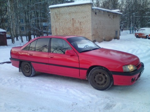

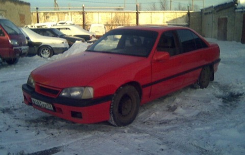

#1037 Denis 29Rus
Denis 29Rus
  • Cообщений: 380
  • Город:Новодвинск
  • Автомобиль: НАКОНЕЦ ТО Opel Omega B,седан,Х20ХЕV,98г.в.
Отправлено 26 Ноябрь 2010 - 23:27
glassheart, Багажник по моей просьбе сделали!Он теперь открывается с кнопки!Плюс мы ещё скинули и зимняя резина уже стоит
Opel Omega StRussa Style
Вот сегодняшние
