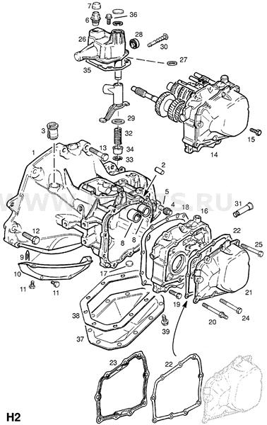

[attachmentid=22168]

Цитата(Diver @ 14.10.2008, 9:54) Просмотр сообщения
номер правильный...
цена оригинал выдает от 146 до 158
неоригинал от 68 до 107 рэ
ссылка на элкаст тут
Спасибо, по картинке N38 как я понимаю, с 10 дырками. По ссылке сходить не могу, не пущает зараза. Мне масло сменить именно нижняя нужна. Неплохо было бы и сальник штока переключения, но мало представляю насколько это геморр, посему лучше раз в год проверять уровень буду и доливать, через него не много теряется, а мотор у меня и так грязный. Масла все равно излишек будет, фасовка по 1л а надо 1.7
А чой-то прокладки бокового лючка нет на схеме, да и самого лючка нет, кады сцепуху менять срок придет оно пригодилось бы...

Отправлено 14 Октябрь 2008 - 12:56
22 номер "ПРОКЛАДКА,КРЫШКА К УДЛИНИТЕЛЮ КАРТЕРА"

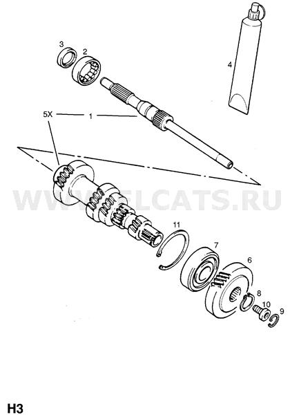

да и не забудь про стопорное колечко первичного вала (КОЛЬЦО,УПОРНОЕ,17MM,ВХОДНОЙ ВАЛ К ШЕСТЕРЕНОЧНОЙ ГРУППЕ)
номер 9
[attachmentid=22170]
Opel 20 76 322 Кольцо стопорное в среднем 6 рублей
Daewoo 110 749 52 Кольцо стопорное 2 1 4 12,91р.

Опять не слава богу, для смены масла надо снимать крышку дифференциала, а я собрался снимать крышку коробки, это одна и таж крышка или нет для которой я прокладку ищу (код 0370035), дифференциал на имеющихся картинках не показан sad.gif у него есть своя крышка?

Отправлено 17 Октябрь 2008 - 08:01
деталь номер 37, 38 прокладка для него...

Отправлено 17 Октябрь 2008 - 09:23
Это хорошо, значит не ошибся. Значит дифференциал на картинке тоже "нарисован" только его не видно, корпус коробки закрывает
