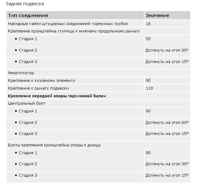

Поменял правую заднюю ступицу, а с каким моментом затягивать что то не нашел, даже в родной книге, только нашел 110 Нм и то реч0 шла про колеса.
Затянул пока все четыре болта ступицы равномерно с усилием 55Нм, дайте ссылку на документ сам не нашел.

#334 dоgmа
dоgmа
  • Cообщений: 244
  • Город:Astrakhan
  • Автомобиль: Zafira А 2000, 1.8 (X18XE1) AТ (AF-17), Elegance
Отправлено 03 Сентябрь 2012 - 21:53
Вот что нашел
Спер здесь
#335 Volodia24
Volodia24
  • Cообщений: 1 188
  • Город:Красноярск
  • Автомобиль: Subaru Travig S-PG 2001 Z22SE AT FA
Отправлено 04 Сентябрь 2012 - 18:10
ay.gif ay.gif это уже конкретно и по существу.
