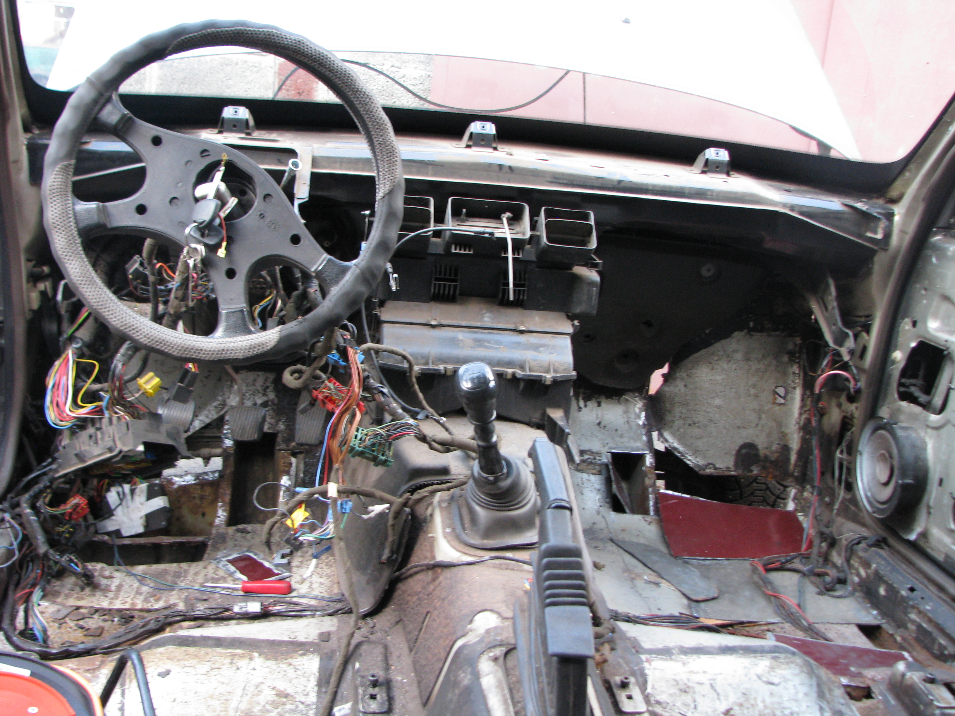

пока машина разобрана решил кинуть провода а заодно подумать о музыке пока расматриваю 3 варианта
1. Блины в дверь багажника + чтонить на замену родного фронта + усилок + чтонить высокочастотное в торпеду
2. компонентная акустика на фронт, пищалки в торпеду + саб + усилок + 13 или 16 см акустика в багажник
3. фронт + высокочастотники в торпеду + 2 усилка + саб + 13 или 16 см акустика в багажник
третий вариант нравится больше, подскажите по проводам плиз, какое сечение и для чего брать? еще мнения по выбору вариантов инсталяции, заодно можете помоч подобрать чтонить конкретно из моделей компонентов

3-й вариант,только с 1м 5-и канальным усилком,16 в багажник.Акустику надо выбирать исходя из бюджета(да все исходя из него).Голова какая?

голова пионер старенький, модель не помню, пока будет стоять он но буду на чтонить менять скорей всего, но не счас, бюджет ХЗ скока, пока определиться немогу, но супер всего навороченого ненадо, но гавна тож нехочу, среднечок какойнить
что будет лутче взять компонентки и пищалки от них в торпеду или 10см средне или высокочастотники?
в двери хочу более-менее хорошую акустику, от тыла особо многово не жду, чисто для задних пасажиров
саб я думаю ват 300 хватит для универсала хватит
щас первой целью стоит выбор проклатка проводов! подскажите по сечению и фирмам плиз
Кстати слышал что усилок должен давать половину мощности саба? так оно или нет?
пока прикинул так
усилок - DLS RA50, Eton PA 4506 или Audio System Twister F6 380
фронт - CDT CL-61 или DLS R6A LE, как вариант 3-х компонентка Ivolga SB-6.3 вобщем хз чего
тыл - чтонить неочень крутое типа MacAudio SuperAudio 16.2
саб - тож хз но думаю чтонить типа Clarion PFW1051, DLS RW-10 но скорей всего Polk Audio DB 1240
PS фото в дагонку =)
Сообщение отредактировал noway: 15 Август 2008 - 08:09

Вот на этом этапе ОБЯЗАТЕЛЬНО делать полную шумку всего метала.
Голова пока пусть остаётся, возможно она на линейных выходах будет неплохо играть.
По усилкам настоятельно рекомендую брать на саб отдельный усилитель и если буджет позволяет то уже моноблок.
Фронт 2-полосный. Игры с 10см среднечастотником не оправдают себя да и 10см в торпедо не встанут.
На фронт поддерживаю DLS R6A LE - это будет просто отличный вариант, т.к. этот комплект уже давно себя зарекомендовал с лучшей стороны.
По сабикам- бери корпусный, уже готовый но пасивный и будет нормал.
А провода- то опять-же от усилка будет зависеть. Ну в двери точно 2.5квадрата, на пищалки 1.5квадрата хватит, а вот по усилам- надо глядеть, если отдельный усь на саб то желательно либо потолще провод, либо на него отдельный провод. в накладки порогов прровода толще 4GA не поместятся, вот у меня на сабовый усил 4GA на усил фронта 8GA и всё нормал.

просто корпусный саб нехочу, хочу стелс сделать...
тоесть мне надо 2 кабеля 4г, фронт + тыл и саб
4 кабеля 2.5квадрата
2 кабеля 1.5 квадрата
и еще надо 2 пары колокольчиков
какие фирмы есть нормальные? ток без всяких там наворотов и не по 500р за метр =)
