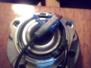

#173 yurochka
yurochka
  • Cообщений: 474
  • Автомобиль: Zafira B 2006 Z18XER МКПП F17
Отправлено 27 Февраль 2017 - 20:25
Всем хорошей дороги!!! Зашуршала ступица, подняли , крутанули....правая - ну ясно, обочины и т.д.SKF честно отработала около 90.000.Ценник сейчас около 8.000.Задумался. Продавец наш, местный посоветовал GMB, написано Япония, а там х.з., решил рискнуть, посмотрим как они в деле!!! Цена 3.400.
Кто нибудь имел опыт эксплуатации...чисто информативно т.к. подшипник уже в колесе!!!
С уважением, Юрий....
