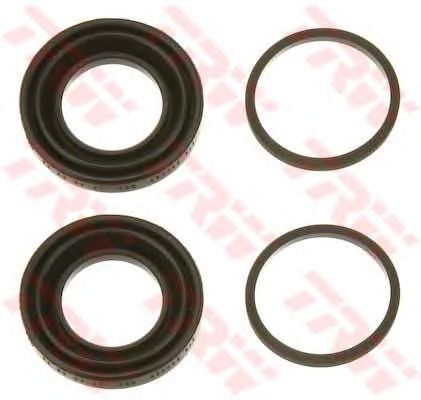

Цитата(Hammer71 @ 4.9.2011, 18:53) Просмотр сообщения
И заказал себе пыльник цилиндра от фольцвагена у него тоже диаметр 38 как и у нас , если подойдёт то хорошо нет так минус 200 р. выбора нет , 7не менять же из за пыльника суппорт.
Учитывая, что пыльники в итоге подоши - эх узнать бы каталожные наомера этих пылькиков....
Рем. комплект от WOLKSWAGEN Passat CC 2009г. TRW SJ1039 СТОИТ 212руб.
Модераторам, учитывая, что найти оригинальные пыльники отдельно от суппортов на мериву пока не удалось, предлагаю данную информацию отправить в ФАКу. excl.gif
+ картинка [attachmentid=80540]
