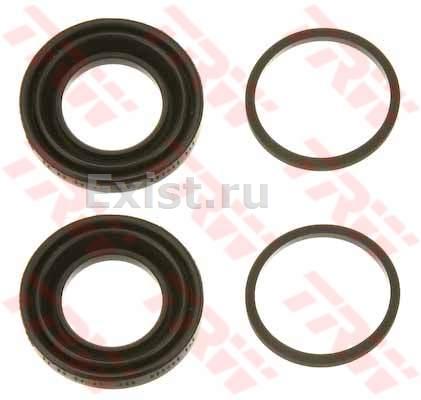

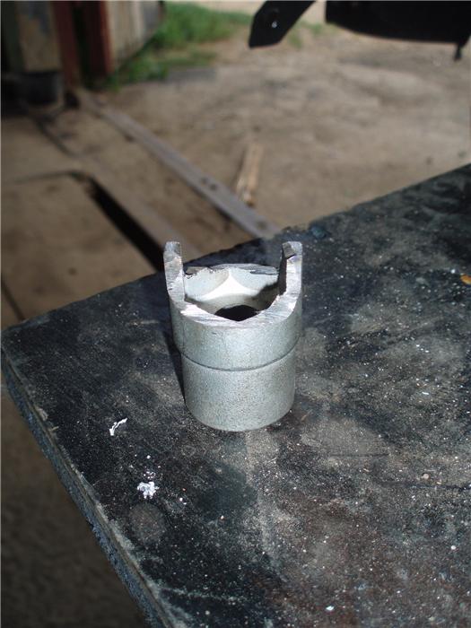

Завтра хочу сделать толкатель для поршня из головки (нашёл фото инете) попробую что получится.
И заказал себе пыльник цилиндра от фольцвагена у него тоже диаметр 38 как и у нас , если подойдёт то хорошо нет так минус 200 р. выбора нет , 7не менять же из за пыльника суппорт. Может кто подскажет какой номер головки что бы открутить суппорт от авто (там звёздочки) два болта изнутри, для снятия тормозного диска.

Пыльники подошли даже все надписи на них были один к одному как на старых. У меня один суппорт вдавливал и вкручивал вроде как и надо а вот второй вкрутился без проблем без вдавливания как по резьбе, это нормально или как?

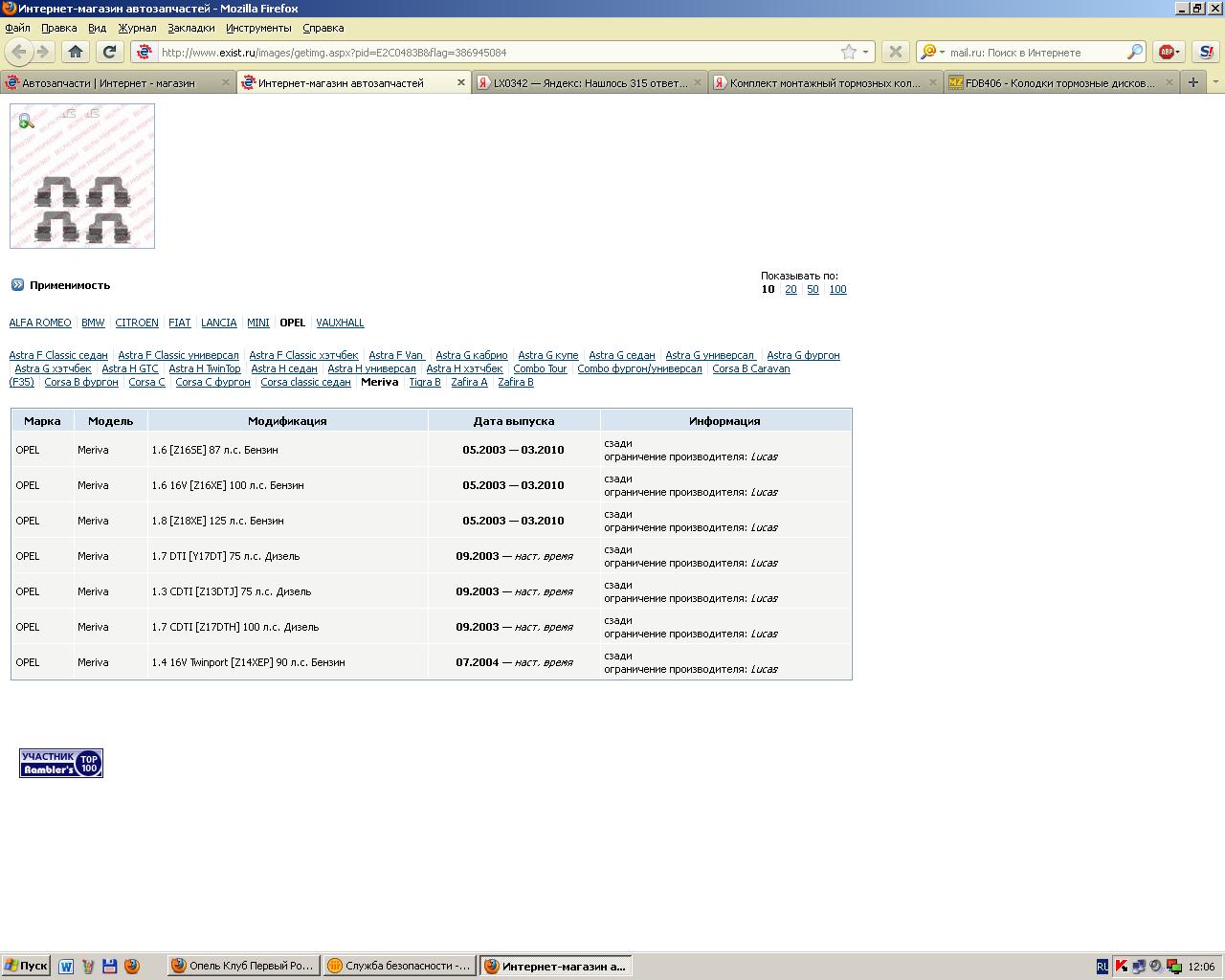

При замене колодок у меня в комплекте с новыми не было скоб, пришлось ставить на старые при этом насколько мог их зачистил, на одной скобе часть отломана точнее половина ну вообщем одна колодка одним ушком без скобы. Поездив заметил что та сторона которая с целыми скобами после того как проедешь километров 5 греется если потрогать диск в районе болтов(диск штамповка) а та где обломана лединой . Вопрос как правильно должно быть на задних колёсах? Просмотрел в экзисте и не нашёл где колодки укомплектованы скобами, отдельно пожалуйста 800руб (если кому интересно вот артикул LX0342) ну что делать если это настолько критично то придётся брать вот только у меня z16xep а там только z16xe подойдут или нет.???
Да, и задние тоже.
Ну и информация для размышления: на задние тормоза у машин с Z14XEP, Z16XE и Z16XEP идут одни и те же артикулы колодок. Будут ли у них различаться пркжинки с учётом того, что оригинал сразу идёт с пружинками, и при замене лишних не остаётся?
ЗЫ И если так прищучило с пружинками, может тогда взять те же TRW PFK 442 в полтора раза дешевле? 900 р и выше за 4 гнутых жестянки - это как крышечка Canon на объектив. Точно так же не поддаётся пониманию.

Если бы я сначала прочитал а потом стал заказывать колодки то естественно заказал бы прочитав первое сообщение TRW но читать я начал когда надо было уже поршень в суппорт загонять. ai.gif
TRW PFK 442 ну нет у них в описании Меривы, все опеля кроме Меривы .
