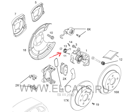

Подскажите, пружинка что на изображении зачем там стоит? Заметил на шиномонтаже что она болтается влево-вправо. С правой стороны не заметил её, мож уже улетела.
это возвратная пружина ручника
