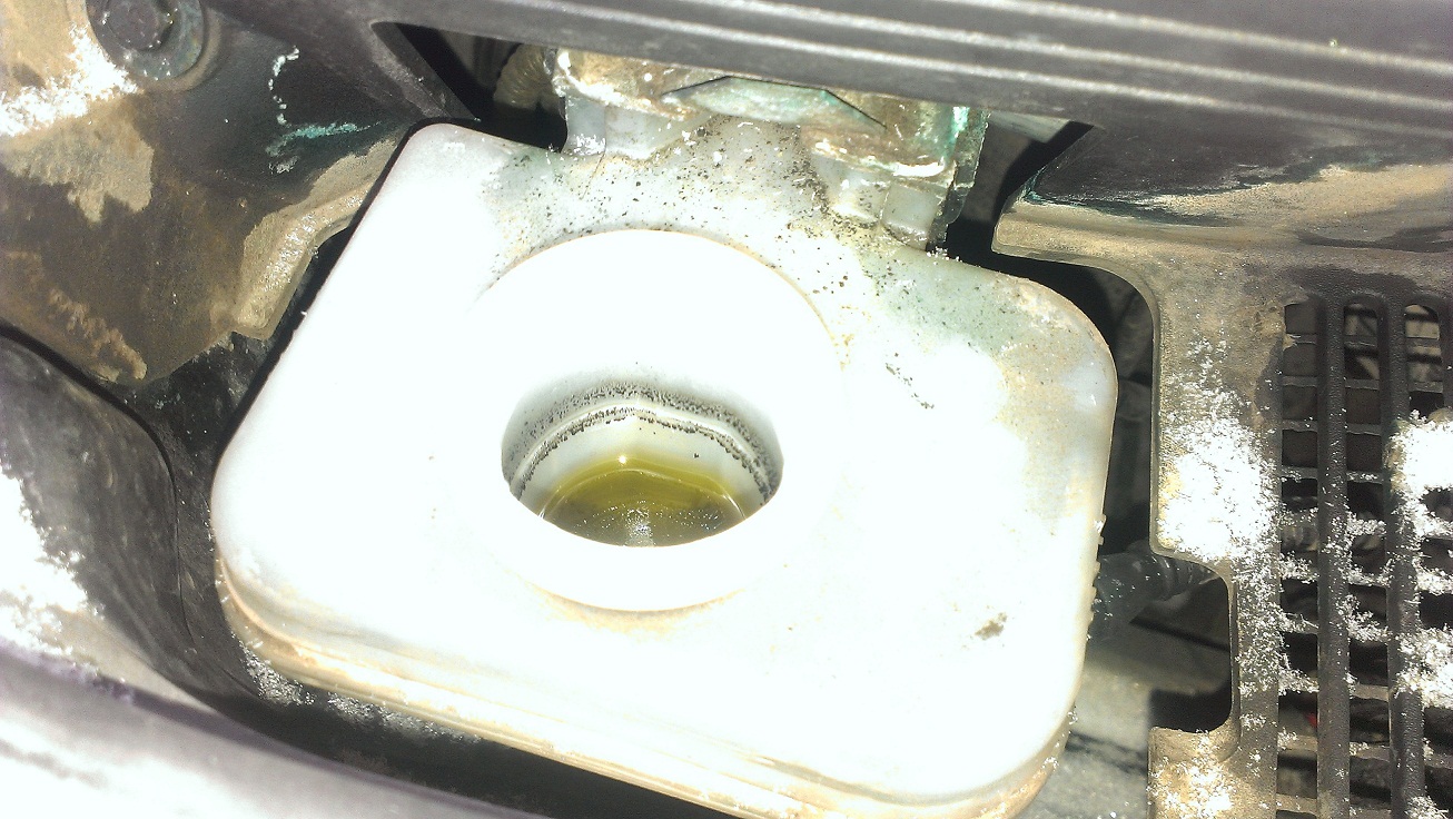

Залез под капот.
Вот фото бачка.
[attachmentid=98528]
Вокруг все зацвело. Это нормально или признак утечки?
Снаружи уровень не видно, но если посмотреть в горлышко, то видно уровень там. Вроде бы уровень в норме.
Короче, на мойку и ждем завтрашнего потепления...

И по Вашей фотке бачка тормозной жидкости : надо бы жидкость наверное поменять или долить до
"нормы".
"нормы".

УРФИНДЖУС, а сколько примерно надо долить? Если честно, мне не видно уровень жидкости в бачке, хоть я его и вытер от грязи. Все равно не могу определить))) Жидкость поменяю, когда соберусь делать ТО.
