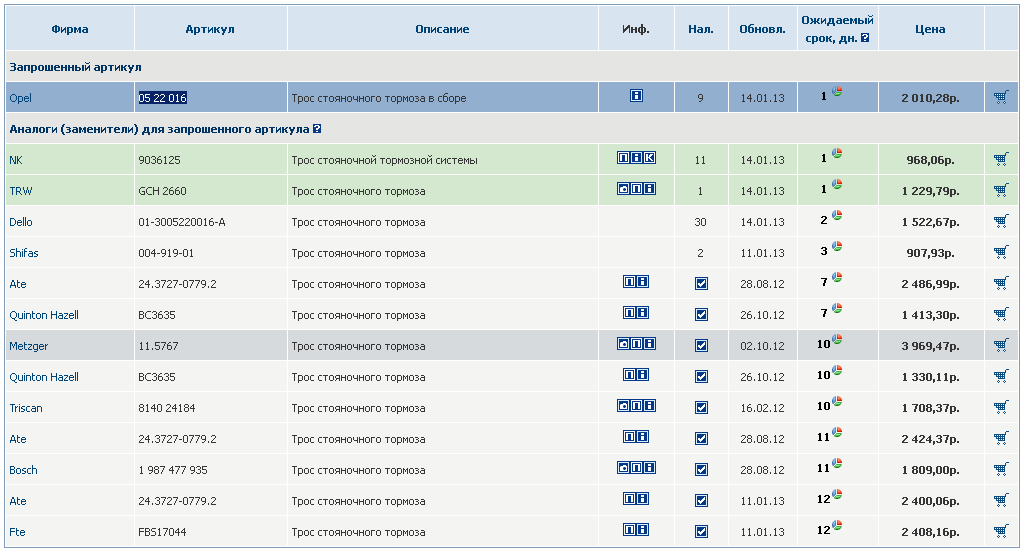

Отправлено 11 Январь 2013 - 17:20
Добрый день, кто менял трос ручника, пробую заказать оригинала нет, а заменители - разные по длине (2 части). Играет это роль или нет.
Меривка 2007года, изитроник.
#754 mmx
mmx
    трое согласных
  • Cообщений: 5 856
  • Город:44rus и 77rus
Отправлено 14 Январь 2013 - 10:15
vlambers, по модельному году Вашей машинки артикул оригинального троса 05 22 016.
Российский "Эксист" сейчас мне выдал такие аналоги:
[attachmentid=99248]
Может в Киеве что-то из этого найдёте.
