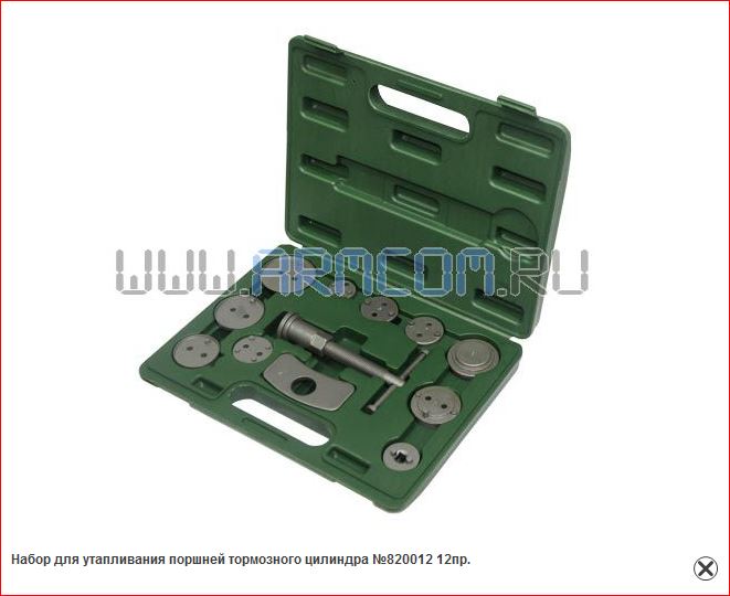

вот такую покупал
от именитого производителя , типа форс, стоит больше тысячи

Не-не, нафиг эти наборы, выжимка стоит в зависимости от жадности продавашек от 400 до 700руб.

Vladko-spb, так набор это я и покупал в пределах 700 рублей,
не больше.

Давно брали? За 700 я бы такой набор взял.

Hammer71, брал год назад.
Но брал в фирме торгующей на грузовики запчастями.
Такой набор, я думаю. можно посмотреть в магазинах Техком,
Планета Железяка, хотя железяка вроде тоже их контора.
