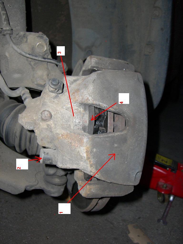

Да простят меня наши многоуважаемые мужчины, если я опишу свои впечатления от этой процедуры и саму процедеру чисто бабскими терминами...... Там в тормозах всё так прикольно устроено..... у меня был щенячий восторг...
Из необходимого инструмента - ключ-балонник, струбцина сантиметров на 20-25, правда у нас её не было - была какая-то хреновина, которой у ВАЗ 2107 что-то делают с шаровыми.... - с её помощью затолкали обратно поршень, железная щётка, домкрат, внутренний шестигранник на 7.
О том, что у меня есть фотоаппарат вспомнила уже когда повесили колодки на втором колесе. Посему фоток всего 2. Одна колеса - вторая меня-трубочиста.
Сняв колесо обнаружили там вот это:
[attachmentid=19949]
Эта фотка сделана уже после замены, посему грязи на механизме мало.
Задачей стояло снять всю эту конструкцию (1).
Для этого сначала сняли фиксирующую пружину, которая придерживает внешнюю колодку, с резиновых направляющих (2) сняли колпачки, шестигранником открутили и извлекли винты. На фотке видна одна резиновая направляющая, на самом деле ниже (её на фотке не видно) ещё одна такая же.
После этого суппорт хоть и не был прикручен, но всё равно держался за диск достаточно плотно - подручными инструментами сдвинули и сняли его. Одна колодка была закреплена на защелках в то место, которое обозначено на фотке номером (3). Вторая тоже как в замок крепится на суппорт..... кажется blink.gif....
Самым сложным было запихать обратно поршень (4), но имея струбцину или что-то похожее это сделать несложно.
После снятия суппорта колодки можно сказать отвалились сами - никаких усилий прилагать не потребовалось.
Затолкав поршень обратно, одели колодки, поставили всё на место. Я была несколько удивлена, что после закручивания двух винтов и одевания пружины конструкция болталась на диске (я меняю колодки первый раз). Друг сказал - нажми несколько раз на тормоз и всё встанет на свои места.... действительно - нажатие на педаль тормоза выдавило обратно поршень и всё намертво прижалось к диску.
Далее одела колесо и спустила машину с домкрата.
