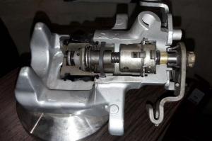

@Timur.Amigo  самому гиморройно разбирать.
я в прошлом году делал.
разобрать разобрал, а собрать- нужны зажимы специальные для суппортов.
в итоге в сервисе делали, да и то повозились долго.
поршень из суппорта выкручивается, а потом, как кончится резьба вытаскивается.
для наглядности устройство суппорта на фото.
  • Амбр, УРФИНДЖУС, Хатуль Мадан и еще 1 сказали спасибо!

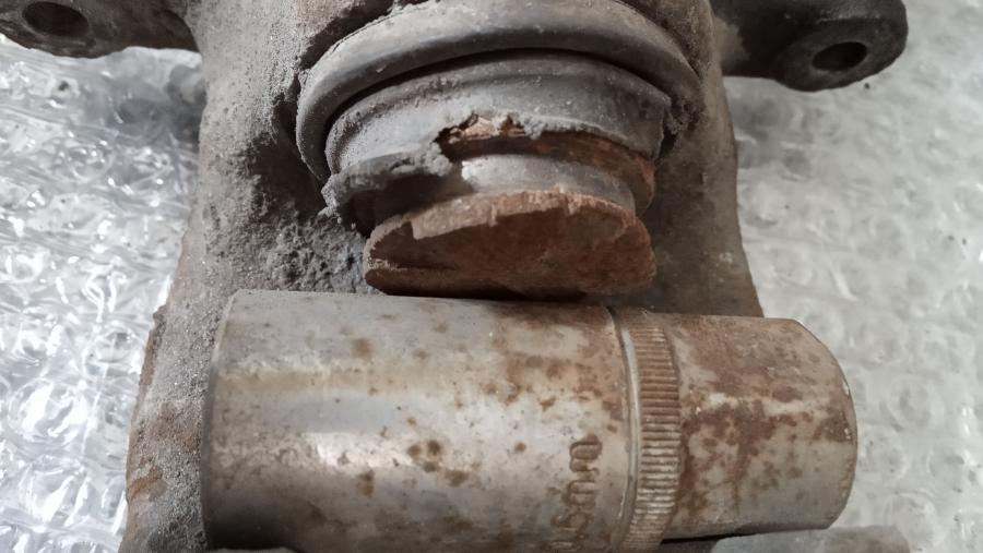

Ничего сложного в ремонте заднего суппорта (и переднего тоже) нет.
Вам, Timur.Amigo, сразу необходимо прикупить ремкомплект заднего суппорта с поршнем, плюс необходим специальный инструмент для утапливания поршня (чтобы утопить поршень необходимо крутить по часовой стрелке и одновременно давить на него).
Пример ремкомплекта -  ERT 401655
Пример инструмента - Дело техники 820005 (три недели назад покупал за 500 руб.)
Но, перед тем как покупать ремкомплект, надо точно быть уверенным в том, что стоит ремонтировать этот суппорт. Судя по фото, поршень уже отжил свое, надо смотреть как поживают остальные внутренности суппорта

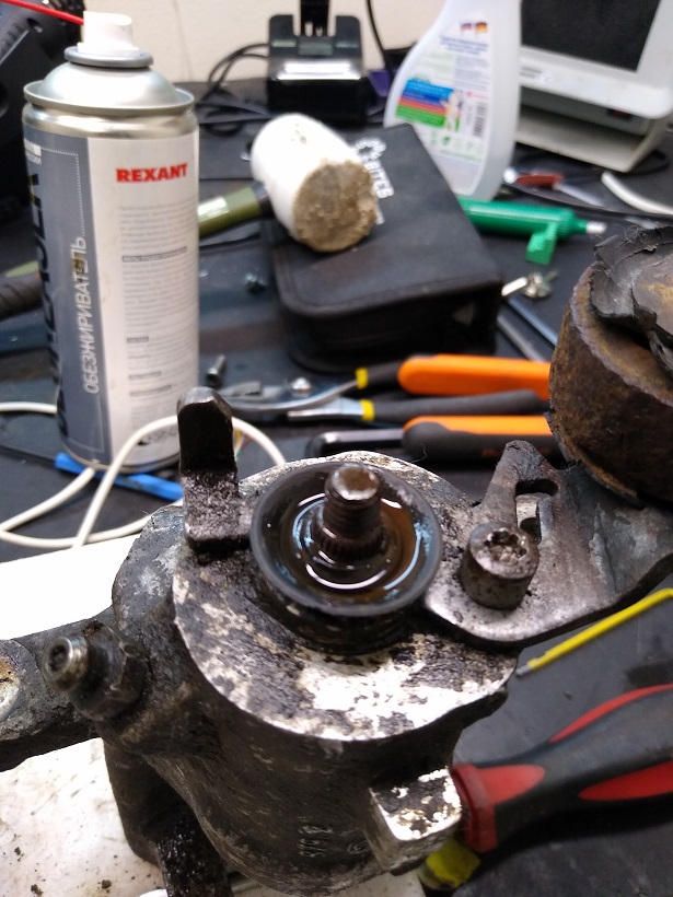

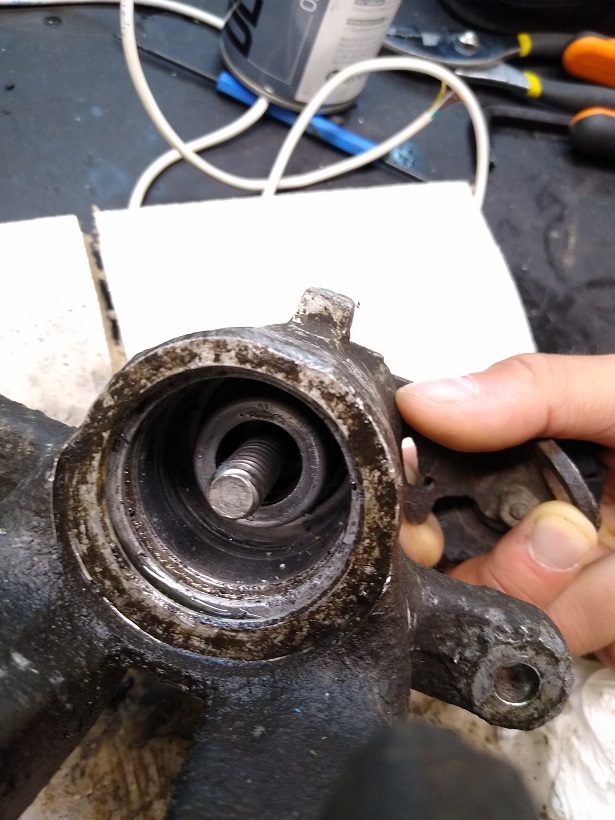

Подскажите пожалуйста еще. Как снять часть что за поршнем? А

А все нашел! Стопорное кольцо ! Как лр него добраться и снять осталось придумать

Эпопея с задними тормозами окончена.Так вот проездил месяца два в ожидании зпч и свободных дней для ремонта.
Итог - суппорт живой. Менял его два года назад.
Заменил поршень и пыльник с кольцом уплотнительным.
Для переборки приобрел инструмент для вкручивания поршней.
Как видно из фото выше - "пятка"поршня по окружности убита многократными вкручиваниями трубным ключем.
Начал перебирать и не понял.
Когда поршень полностью извлечен(я же его менял), инструмент для вжатия не установить - расстояния не хватает между поршнем и суппортом.
Ну чтож, думаю, для наживить воспользуюсь тонкогубцами. В итоге тонкогубцами без каких-либо усилий и вкрутил поршень. Потом из-за соскочившего пыльника снова выкрутил и снова вкуртил. И Все это только тонкогубцами. Без прикладывания усилия вдавливания.
Потом взял левый суппорт( его купил новый) и для эксперимента точно так же легко дважды выкрутил и вкрутил поршень.
И неудивительно - поршень ходит по своеобразному болту. Никакого противодействия пружин или давления нет.
А в сети еще встречал что для извлечения наших поршней при переборке используют сжатый воздух. ЗАЧЕМ?? Если закисли намертво?
Вопрос. Зачем инструмент для вкручивания\вдавливания? зачем прилагат усилие вдавливания? у нас же система болт\гайка. Причем резьба очень "жиденькая", что дает очень быстро вкрутить поршень за несколько оборотов.
Видимо для того, чтоб не проливая через штуцер тормозуху, вкручивать поршень прямо на подключенном к системе суппорте. Тогда да, тонкогубцы не осилят, нужно давление.
