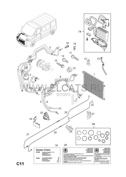

Ну вот и тепло пришло, а кондей не работает... Сразу после морозов проверял работал. Сейчас при включении кнопки происходит включение вентилятора охлаждения радиатора и вентилятора притока воздуха в салон на первой скорости. при осмотре выяснил что не срабатывает электромгнитная муфта компрессора, но от руки ротор компрессора проварачивается. Для проверки поступления напряжения на муфту без снятия бампера походу не обойтись.... Для упрощения "жизни" думаю проверить состояние и работоспособность реле, не не знаю где искать.
Муфта не включится, если в кондиционере нет фреона. Там должны стоят два датчика давления. Один не даст включения если нет фреона, другой, если не включится вовремя вентилятор конденсатора.
На фото я правда нашёл пока только один на рис №12. Попробуйте найти его у себя на авто и проэвонить, он должен быть замкнутым.
Заправка при двигателе F9Q760- 700-725 гр 134а фреона, масло Planet PAG 488 220гр,
при других 720-780 гр 134а фреона, масло Planet PAG 488 220-235гр
Спасибо за совет!
Для того чтобы позвонить датчик надо снимать бампер, а я не хочу.
Поссле праздника буду искать автокондиционерщиков. Пусть меряют давление если надо заправляют.
Найти реле електромагнитной муфты найти на автомобиле не получилось. В нотах по эксплуатации автомобиля сказано, что это реле находится в моторном отсеке, а расположение реле на картинке и в натуре не соответствует....
