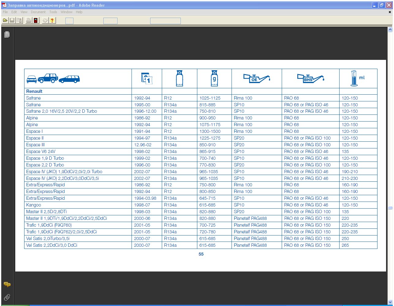

Не хочу быть голословным, поэтому привожу страницу из 82 страничного документа www.behrhellaservice.pl.
Насчёт того, что автоматическая станция скачивает и масло, большой вопрос. Потому что, на мой взгляд, это противоречит законам физики. Получается, что если приделать к заливной маслянной крышке двигателя внутреннего сгорания, или любого другого, вакуум, то мы сможем выкачать из двигателя масло. Но это абсурд. Но то же самое происходит и в автокондюке-масло в картере, внизу компрессора(часть его гуляет по системе вместе с фреоном) и его, НА МОЙ ВЗГЛЯД никак кроме откручивания сливной пробки в компрессоре, из системы не извлечёшь.

О чём я и говорил. Ищите утечку-дайте 10-15 бар азота и течеискателем (если с присутствием фреона)или обмыливайте возможные места утечек. Слушайте, если утечка большая, можно услышать.
Насчёт масла, в таблице, которуя представил я , в 5ом стобце родное масло, в 6 то которое льёт контора которая составила этот список(льёт своё собственное). В последнем, объём масла при полной смене масла. В видео, ссылку на которое я дал, говорят о дозаправке 30 гр с каждой заправкой фреона. Я, и ещё очень много холодильщиков, так не считают. Принято делать или полную смену масла, или дозаправку 20% от номинала, если устанавливается новый конденсатор, испаритель, ресивер осушитель. Или же была утечка(свищ) с выбросом масла.
