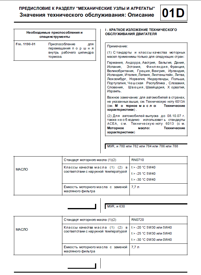

Цитата(сергей-УФА @ 20.11.2011, 17:12) Просмотр сообщения
попробую и я поэксперементировать
мотюль 8100 X-clean 5W-30
http://www.motul.ru/...u/products/54?f[range]=25&f[viscosity]=33
100% синтетическое масло (Mid-SAPS).Специально разработано для двигателей, оснащенных сажевыми фильтрами или трехкомпонентными каталитическими конвертерами. Предназначено для автомобилей в т.ч. с непосредственным впрыском и турбированных, выполняющих требования норм Евро IV и Евро V .
характеристики
http://www.motul.ru/....pdf?1312875338
http://ew5.earlweb.c...p...14&brand=45
вот кстати техническая НОТА по маслу от марта 2010
там три раздела для разных годов выпуска автомобилей
читаем . совещаемся , предлогаем
[attachmentid=81682]
почитал и вот что выписал для 1.9
класс качества по АСЕА- В4 или с3
класс качества по API- CF
без противосажевого фильтра только масло по норме В4 и класс вязкости 5W40(0w30,0w40 от температуры)
с противосажевым фильтром только масло по норме АСЕА с3 и класс вязкости 5W30(0w30 от температуры
АСЕА В4- RN0710 без противосажевого фильтра ELF EVOLUTION SXR 5W-40
АСЕА с3- RN0720 с противосажевым фильтром ELF SOLARIS DPF 5W30
так что http://www.motul.ru/...u/products/54?f это масло по параметрам подходит? или нет?
теперь надо понять есть у меня этот фильтр или нет!?
кто подскажет как определить?
