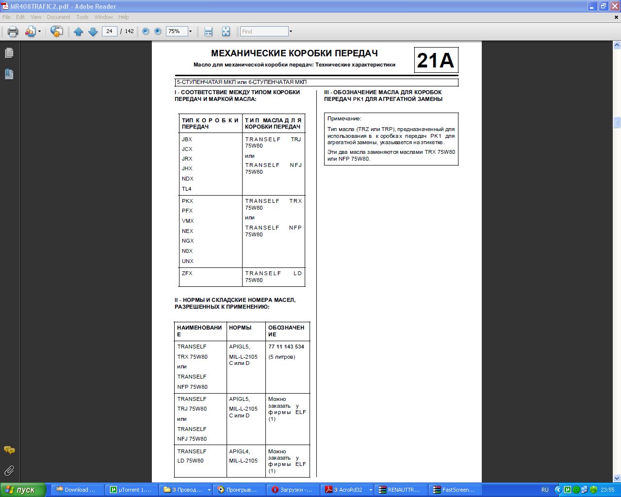

Рекомендованое масло

я уже писал выше как мне ответил голос в трубке Рено это рено и пускай заливают масло для рено а Опель есть опель и мы льем только специальное масло для опеля......
