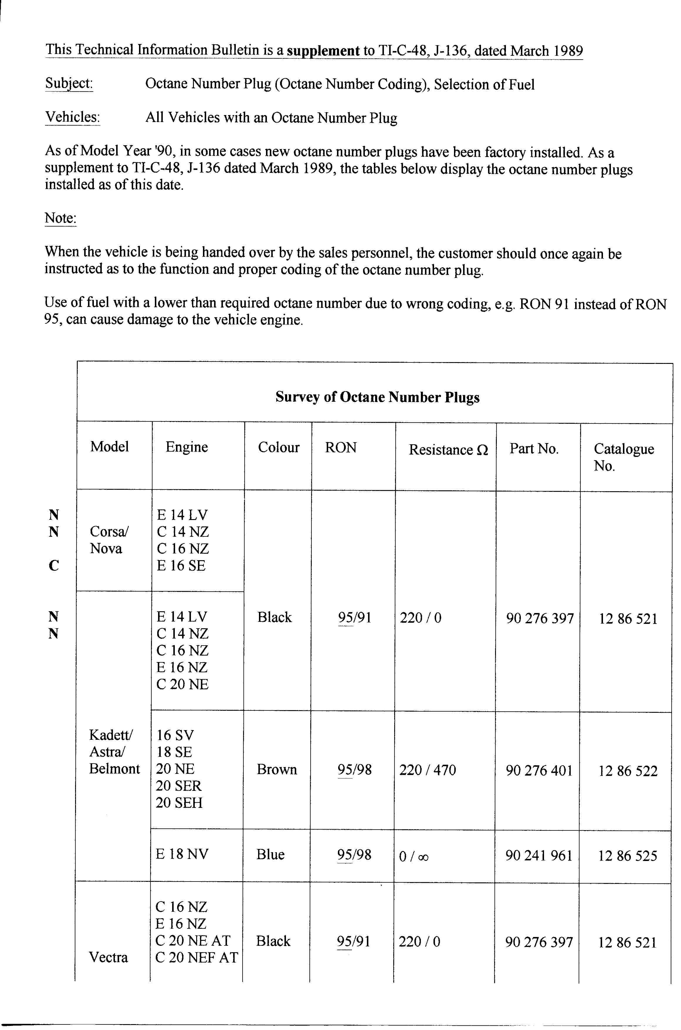

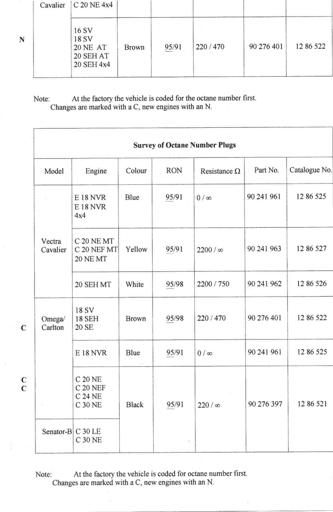

пожалуйста

Цитата(Vadim 777 @ 12.3.2008, 20:58) Просмотр сообщения
пожалуйста
Спасибо ))
Понятно они отличаются сопротивлением
1.Слушай а откуда это инфа ?
2.Cудя по ней у меня должен стоять чёрный ! я правельно понял? ,а у меня стоит жёлтый.!
3.Что это за буквы с лева от таблиц (с англ. у меня туго) что то там про виды двигателя?

Цитата(_SAN_ @ 12.3.2008, 21:29) Просмотр сообщения
а откуда это инфа ?
из TIS
