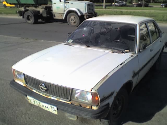

Машину взял неделю назад. С какой модели не знаю, но точно москвичевский. Если надо могу узнать. Так же могу фоту сделать.

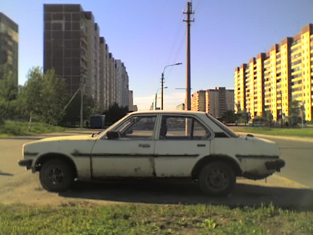

#20 заблудший_Hooligan_*
Отправлено 16 Июль 2006 - 23:48
Это ascona sr 81 года, радиатор ставил не я - предыдущий хозяин. Сказал, что поставил москвичевский.
