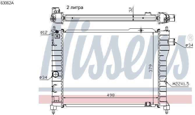

Вот ссылка на Geri, там я не нашел радиатора для 2л мотора.
http://www.gerigerma...es/hintergr.jpg
Из всех поисков по каталогам и разговоров с менеджнрами я пришел к неутешительному выводу, что для двигла 20NE сто пудов подойдет самый дешевый неоригинал от Nissens номер запчасти 63062 или 63062А.
Эх понаделали блин кучу радиаторов разных...сволочи...тока людей путают.

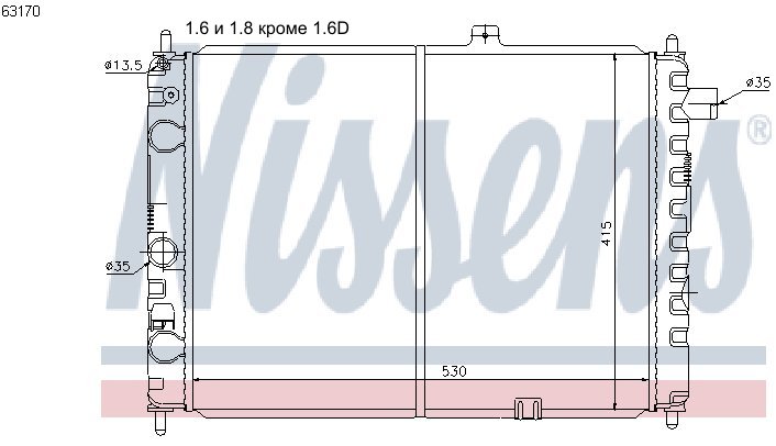

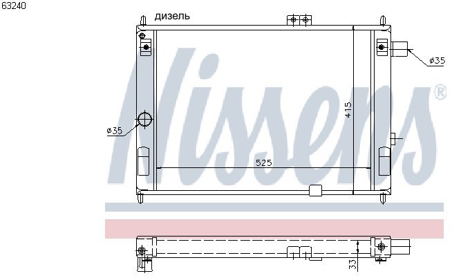

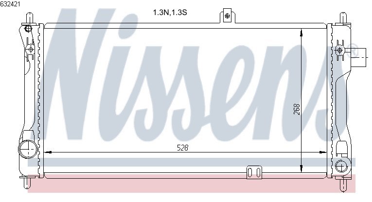

Отправлено 19 Октябрь 2006 - 17:52
Вот такую инфу я наковырял на сайте производителя радиаторов Nissens...смотреть сюда.

Спасибо. Знаешь че, я вот думаю, а есть же в том же каталоге у Гери на двиг 1,8 i с мощями в 115 лошадок - мощь то таже - интересно мож он подойдет! Кстати я увидел в таблице их габариты - 530-415 - тогда как стандартный у мя это - 500-380 = несостыковочка небольшая. Мож и влезет. Главное что по посадочным местам и верхим и нижним одна фигня - 595 мм. Мож его пробить? Как думаш?
А насчет отсутствия УНИФИКАЦИИ (как блага!!!) я согласен, бред - +1!
ААААААААААААААААААААААААААААААААА!!!!!!!!!!!!!!!
Брат - 4-й вариант МОЙ!!!!!! Один в один - тютька в тютьку!!!!!!! Просто ровно такой же как ща стоит на машине!!!!!
Как его заказать - давай код детали для менеджеров что бы я этим козлам его назвал и заказал - но знаешь че, мне про эту марку Nissens ни в одной фирме не сказали вкл. тот же Экзист!!!
