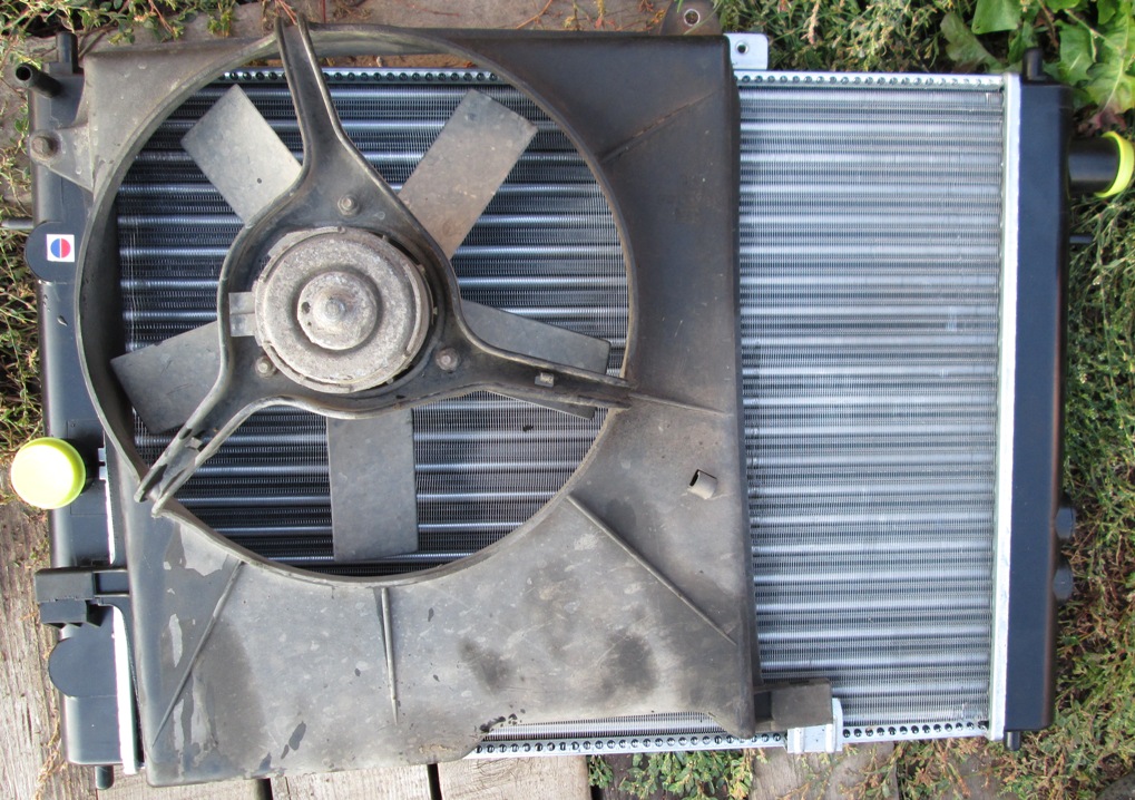

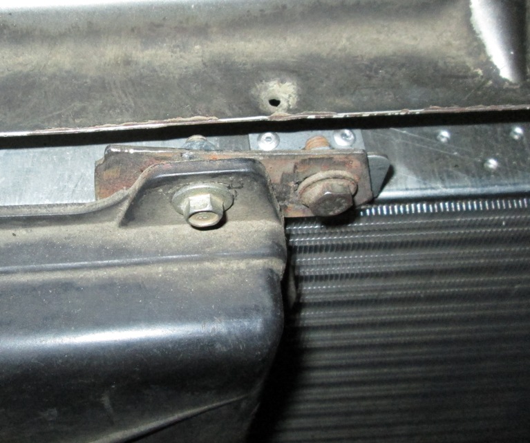

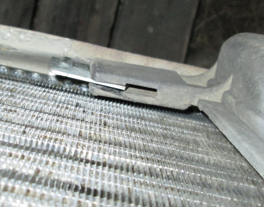

Установил новый радиатор AVA OL 2055.
При установке корпуса вентилятора обнаружил различия в размерах между креплениями. Пришлось импровизировать (см. фото).
[attachmentid=117558] [attachmentid=117559] [attachmentid=117560]
Так же два верхних пластиковых штыря крепления радиатора (на которые надевается резиновые вставки) расположены ближе друг к другу, по сравнению с радиатором Sofima. Пришлось подрезать резинки. Однако, при установке радиатора, судя по хрусту, один из штырей все таки сломал. Тем не менее радиатор держится крепко.
Имеется 2 резьбовых отверстия под термодатчик. Оба закрыты пластиковыми заглушками с резиновыми кольцами. Термодатчик установил в верхнее отверстие. Пришлось использовать герметик, т.к. подтекало из-под датчика. На работающей машине заглушка давление держит, не пропускает.
В отличие от радиатора Sofima, в трубках не установлены завихрители потока.
В радиаторе AVA соседние трубки двух вертикальных рядов находятся друг напротив друга (образуют горизонтальную плоскость).
В радиаторе Sofima соседние трубки установлены в шахматном порядке, что улучшает теплообмен между ними и набегающим потоком воздуха.

В итоге лучше АВА или Софима?
кроме крепления для вентилятора претензий нет.
