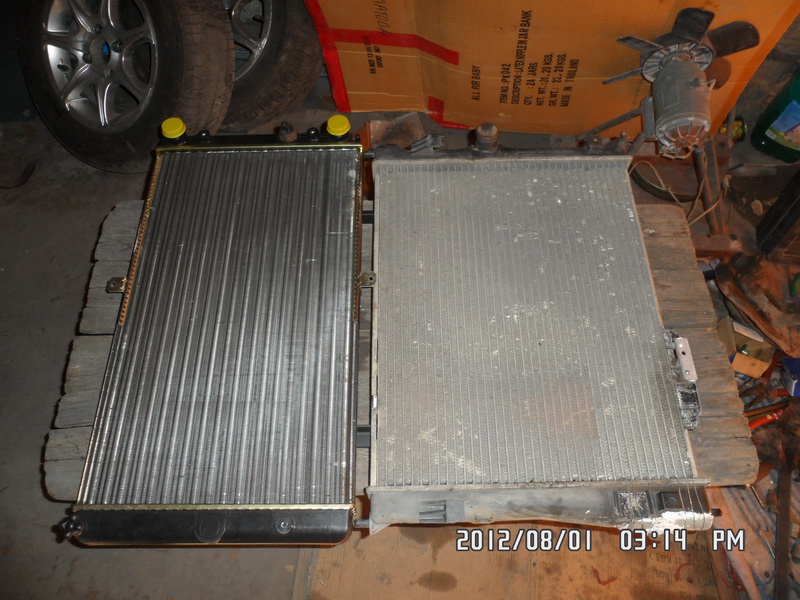

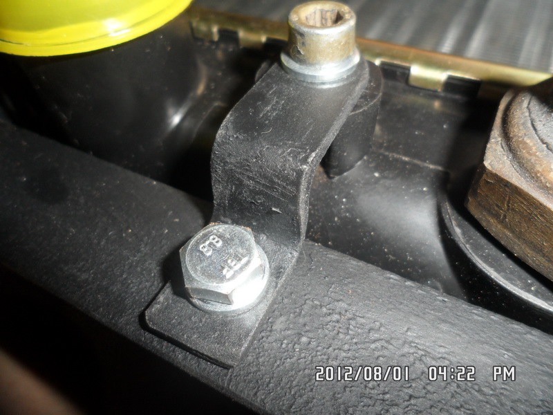

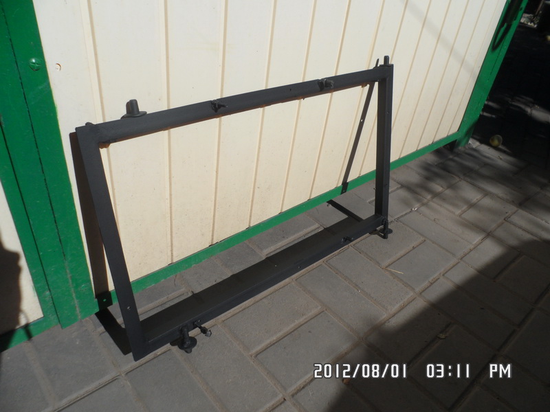

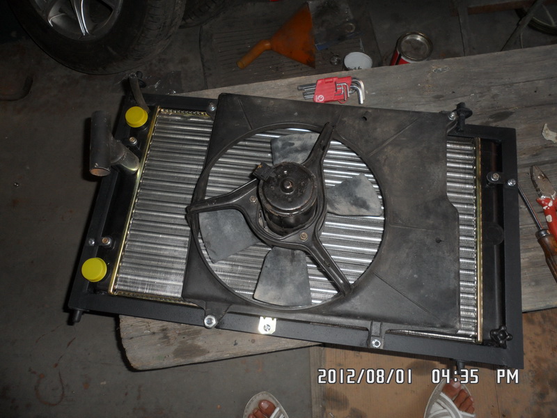

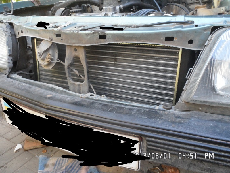

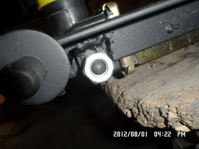

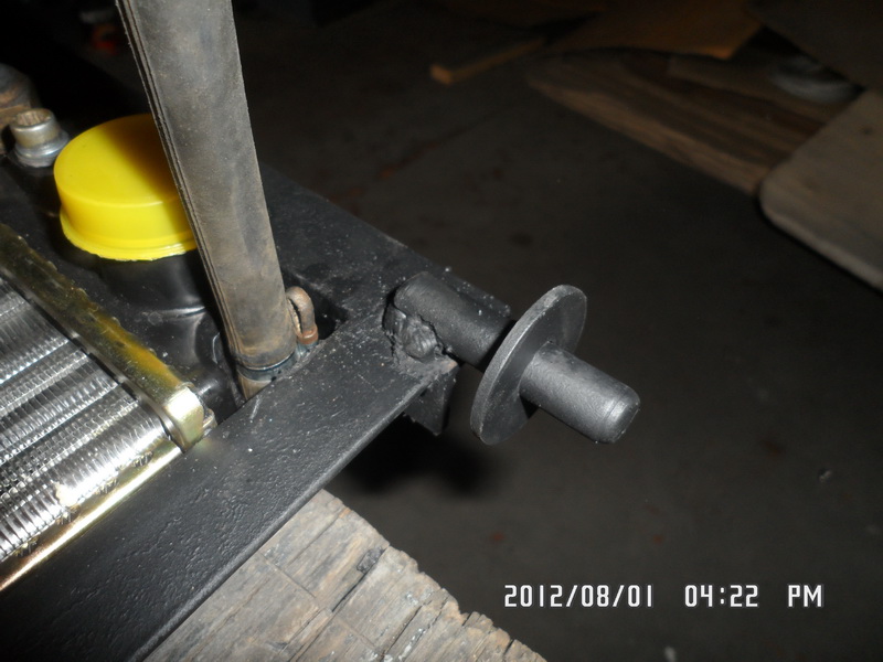

Долго мучаясь с поттеками, решил замазать капитально старый радиатор. Залил герметиком, затянул сверху пластиной. В итоге после проверяния тормозов, патрубок вообще отлетел и вода ручъем побегла, пришлось катиться с горки с выкл двигом) Дальше не долго думая, пошел в магаз на примерку радиатора и переделки его к себе. Глаз пал на десятку инжектор радиатор потому что он был самый большой из того что было. Вот что вышло.
Посмотрим что будет по прогревву.
Сделал раму. Стало - как родное. И самое главное в машине никаких переделок (кроме удлинения патрубков и проводов под вентилятор и датчики) - то есть всегда мона поставить родное.
