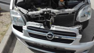

Вот и у меня накрылся датчик давления масла. Забрызгало весь передок в районе компрессора кондишена и катализатор
Купил две штуки - по 3.50 евро штука. Датчик на давление 0.3-0.55 bar. Под ключ на 24.
[attachmentid=129435]
С помощью форумчан из этой темы, разобрался сразу, что и как разбирать и откручивать. Времени ушло часа полтора на всё это дело. Никак не хотели откручиваться два левых нижних самореза, поэтому морду просто оттянули немного вперед. В моей модели ни с верху ни с низу не подлезть до этого датчика, поэтому снимал (отгибал) морду, защитную пластину и сигнал. Так-же снимал и номер, под ним два самореза держат по середине.
[attachmentid=129436]
[attachmentid=129438]
[attachmentid=129437]
После замены датчика,лампочка давления на приборке гаснет сразу, еще в момент заводки двигателя.
Датчик менял впервые, сам, опыта никакого. Спасибо форумчанам за помощь! bf.gif
