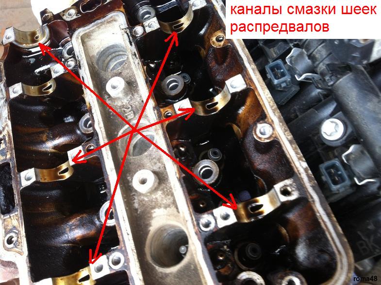

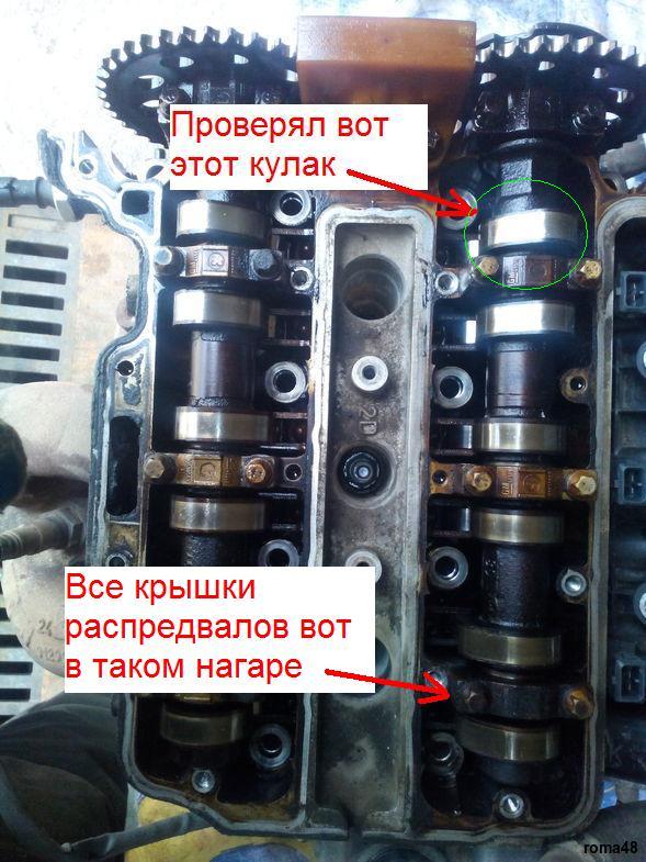

Да простит меня roma48 за использование его фото.
Двигатель моей Агуши выглядит примерно также.
[attachmentid=117260] [attachmentid=117261]
Как смазываются шейки валов я понял, а как должны смазываться кулачки нет.

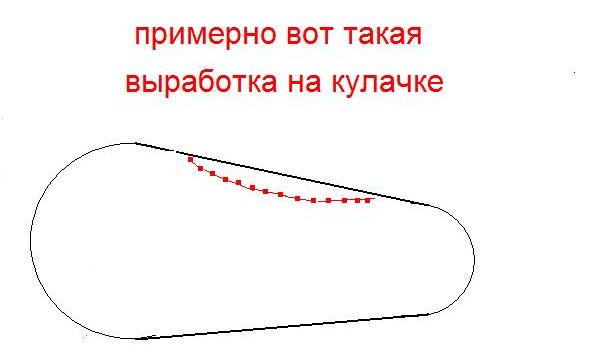

Выработка примерно в том-же месте где отблеск на кулачке на фото.
