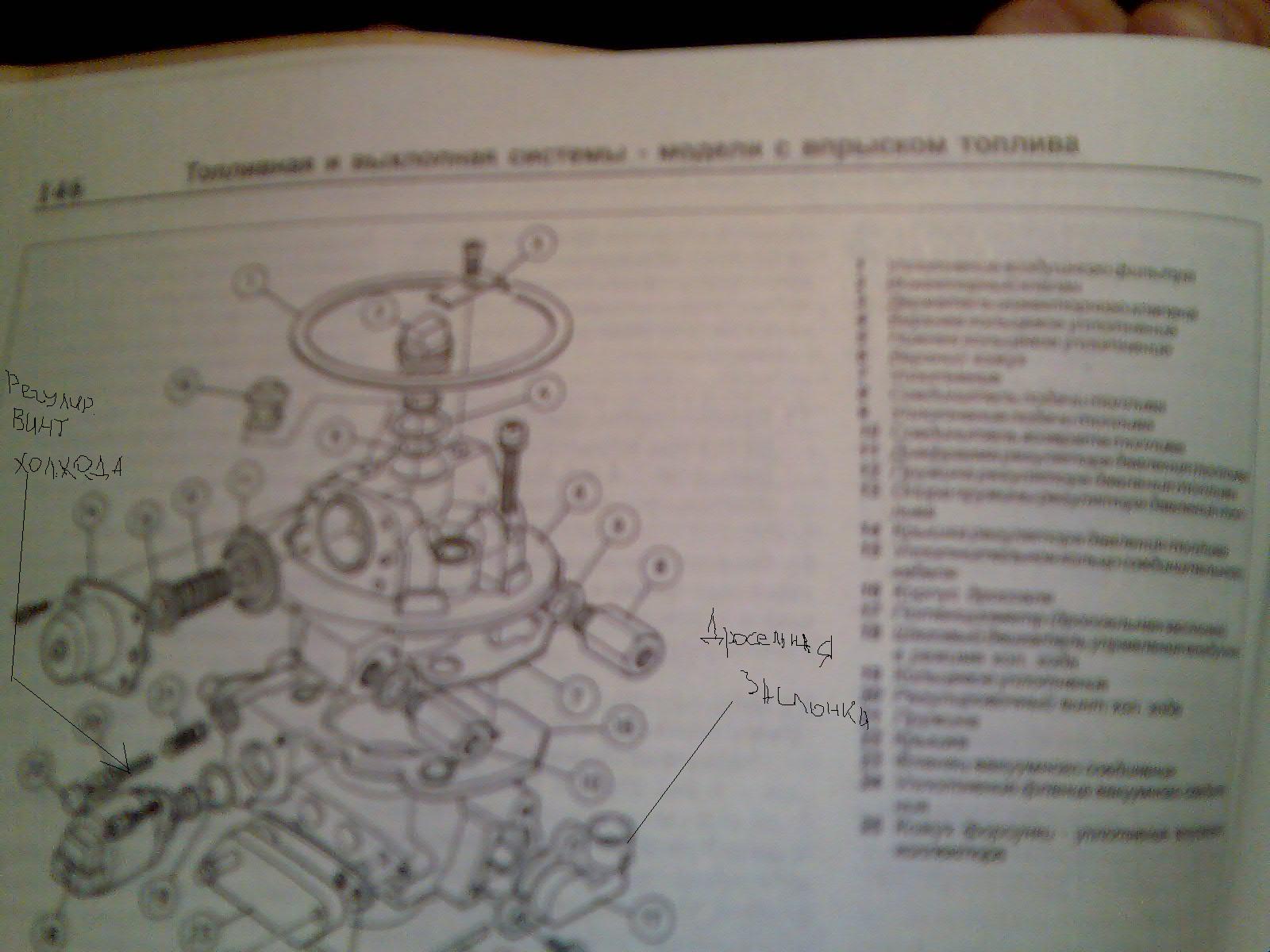

Там есть:Потенцыометр(дросельная заслонка)и есть:регулировочный винт холостого хода)что и как крутить и регулировать?в книге ничё не еаписано. forever.gif (за качество ногами не пинайте!)

#13 CRX
CRX
  • Cообщений: 256
  • Город:Украина,г.Винница
  • Автомобиль: Opel Kadett 1.6i
Отправлено 25 Июль 2008 - 21:25
Ну так что за винт???

Регулировку делать винтом ХХ, он и расход снижает не только обороты Х/Х так в книге описано.

Я НЕ МОГ НАЙТИ ТОТ ВИНТ ПОТОМУШТО ОН ЗАКРЫТ ТАКОЙ МАЛЕНЬКОЙ КРЫШЕЧКОЙ ЗЕЛЕЗНОЙ ТАК ЧТО ВЫНЯТЬ ЕЁ НИКАК НЕ УДАЛОСЬ И Я ОТОГНУЛ ЖЕЛЕЗНУЯ ШТУКУ КОТОРАЯ ХОЛОСТОЙ ХОД НАСТРАИВАЕТ.СКОРО БУДУ ПРОВЕРЯТЬ СКОКА ХАВАЕТ.
