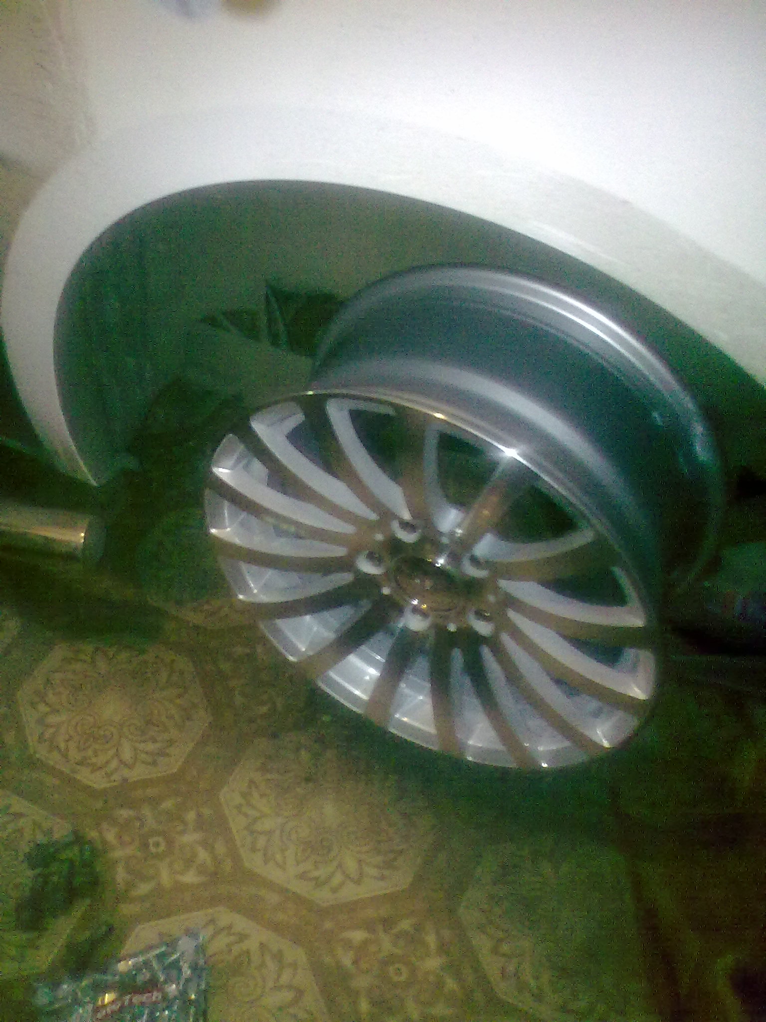

rolleyes.gif Отважился и купил таки диски...
[attachmentid=84562] [attachmentid=84564]
и скока? где брали?
интересно глянуть с резиной как будет.. rolleyes.gif за сколько взяли? они усилиные?

Отправлено 25 Январь 2012 - 08:41
Сам бы не против глянуть - как с резиной rolleyes.gif Пока копим на обувку... Весной думаю оденемся... Бюджет покупки составил 4 000 грн (500 $) с болтами...
А что значит - усиленные...???
Цитата(Чижик @ 24.1.2012, 23:39) Просмотр сообщения
Но меня смущает вылет ЕТ38...
Меня тоже немного смущал вылет, но везде написано, что Replika - копия с оригинальных дисков... Их даже ставят на гарантийные машины (с гарантии при этом не снимают)... Поэтому и решил, раз копия с оригинала - значит так и надо bf.gif

Отправлено 25 Январь 2012 - 12:48

Отправлено 25 Январь 2012 - 16:19
Цитата(Чижик @ 25.1.2012, 13:48) Просмотр сообщения
Чижик... это ты на оригинальном железном диске 50 видел...?? rolleyes.gif Или на титане...??

Отправлено 25 Январь 2012 - 20:19
вынос ЕТ50 на родном железе,значит и литье должно такой же параметр иметь воизбежание нарушения ширины колеи и всяких цыпляний за тормозные супота или рулевые наконечники,собственно если диски разработаны именно для вивар-трафиков-примастаров то за это переживать не стоит,есть еще переходные шайбы для возможности установки дисков с других автомобилей,например я видел на виваро диски от ауди-А6 на r16,установленные как раз через такие шайбы

Облазил сегодня много сайтов, которые предлагают подбор дисков по авто... Почти на всех предлагаются диски на Трафа с вылетом 35...37...40 rolleyes.gif

Отправлено 25 Январь 2012 - 21:52
Цитата(mucuk @ 25.1.2012, 19:28) Просмотр сообщения
Есть варианты подешевле,но не в том дело-такой способ установки литья вообще не очень распостраненный и совершенный всвязи с низкой степенью надежности,шайба имеет толщину в среднем 20-25мм -что маловато для длины резьбы крепежных колесных болтов которые должны быть еще чють короче толщины шайбы что бы не упереться в тормозной диск,кроме того часто появляеться биение колес,так что лучше все таки родное литье 5по118 ет50

На сайтах можно подобрать вылет ближе к 50. Я брал 48.
