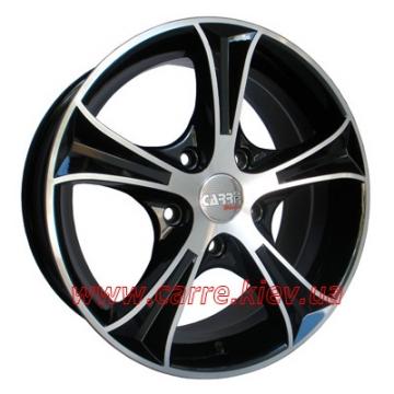

Отправлено 20 Август 2013 - 20:17
Друзья !!! Больной вопрос ,мне ну очень хоца поставить вот такие диски на своего красавца [attachmentid=106506] R17 J7.0 5x120.0 ET38 DIA72 говорят что нужно правильно затягивать болты может кто знает как и какая очерёдность затяжки если при этом использовать болты с плавающими конусом ,за ранее благодарен всем .
Диски достались на халяву или будешь покупать...??? Если второе - то не вижу повода так рисковать и ставить диски с неродной разболтовкой...

Отправлено 20 Август 2013 - 21:31
5 по 120 -это Т5 и вынос ет38,у наших 5 по 118 и ет 50,не надо колечить машину
пакупать ,А какая разница пакупать или халава ,если не возможно их поставить ,ЕТ 38 вроде допустимо
чем страшны последствия ?
blink.gif Если бы диски достались даром - я бы мог понять риск их ставить... чисто попробовать и убедиться, что это НЕБЕЗОПАСНО... А раз будешь покупать - бери с родной разболтовкой 5*118...
А из возможных последствий: не удастся точно отцентровать диск на ступице, будет бить руля, может открутиться при движении ну и т.д. и т.п.
да я бы с радостью взял с родной 5-118 да вот беда нет на 17 ,а если есть то 2250гр одно колёсико ,просто на форуме многие пишут что поставили и ездят вот я бы и хотел узнать у этих людей кто уже ездил и ездит на этих котках ,я где то в нете читал что нужно правильно затягивать ,а вот как не писали. Да и у себя в городе видел трафик на 17 дисках но не успел спросить как и что .
