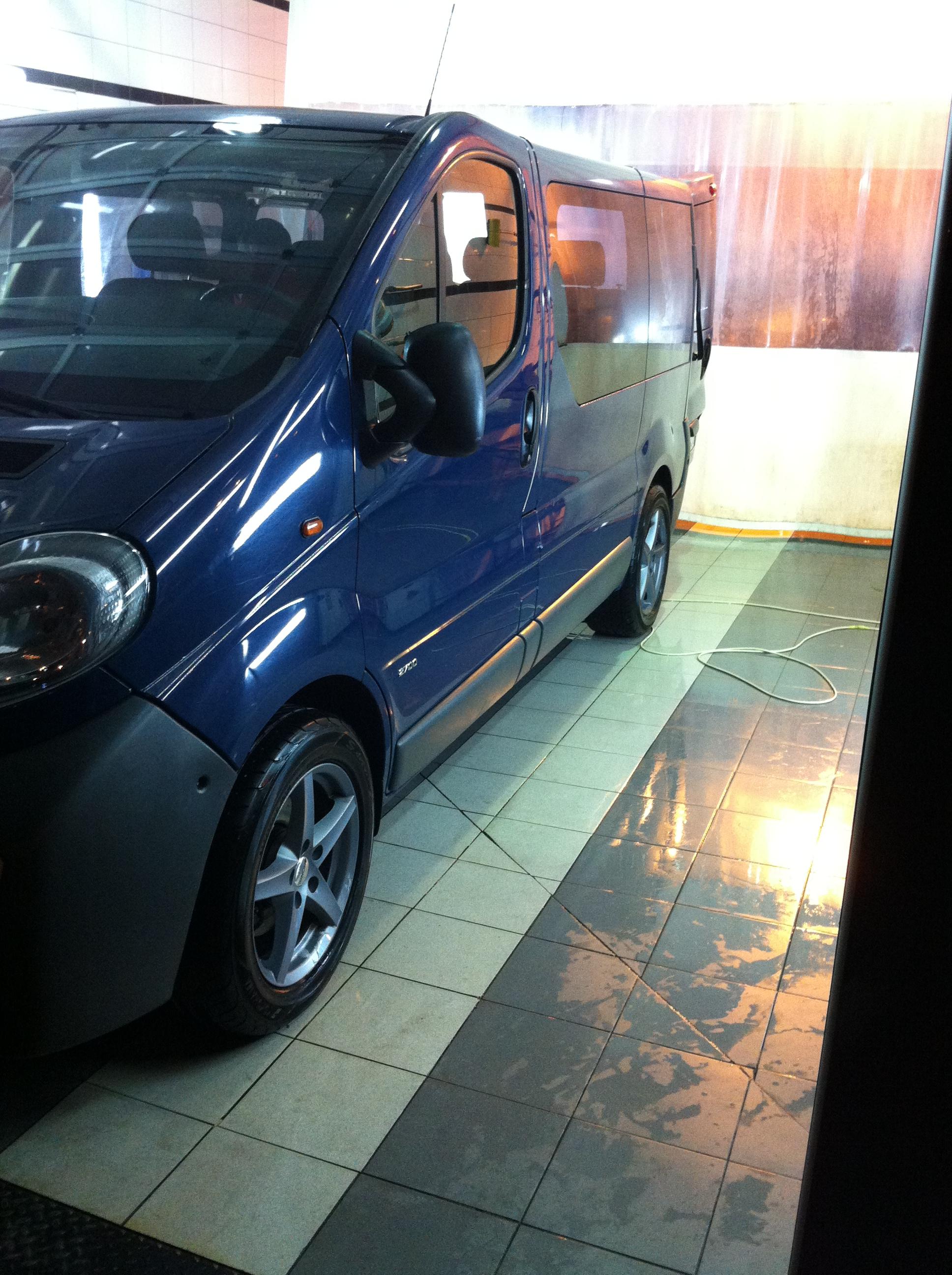

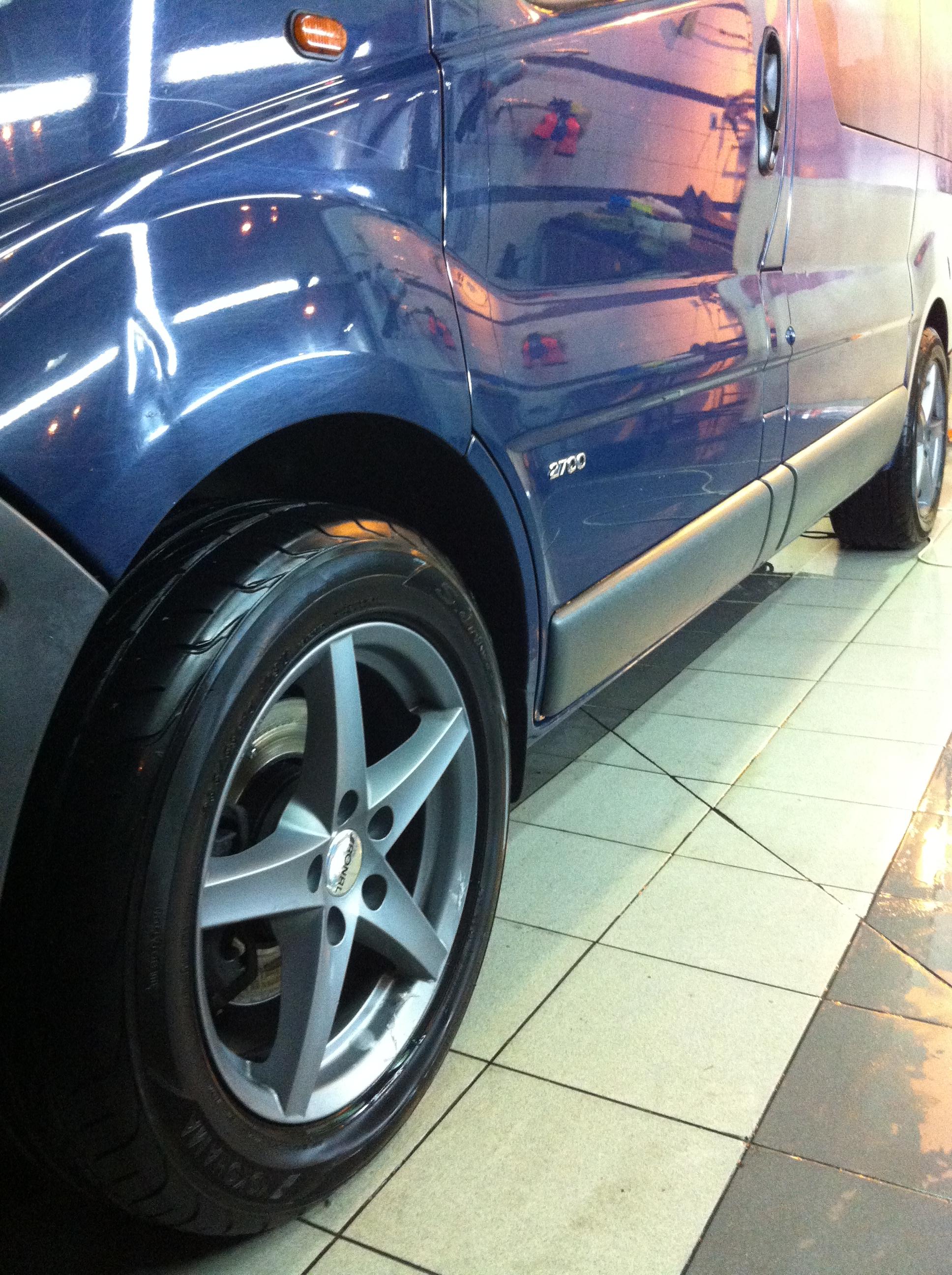

Отправлено 30 Сентябрь 2013 - 12:36
[attachmentid=107486] [attachmentid=107487]
