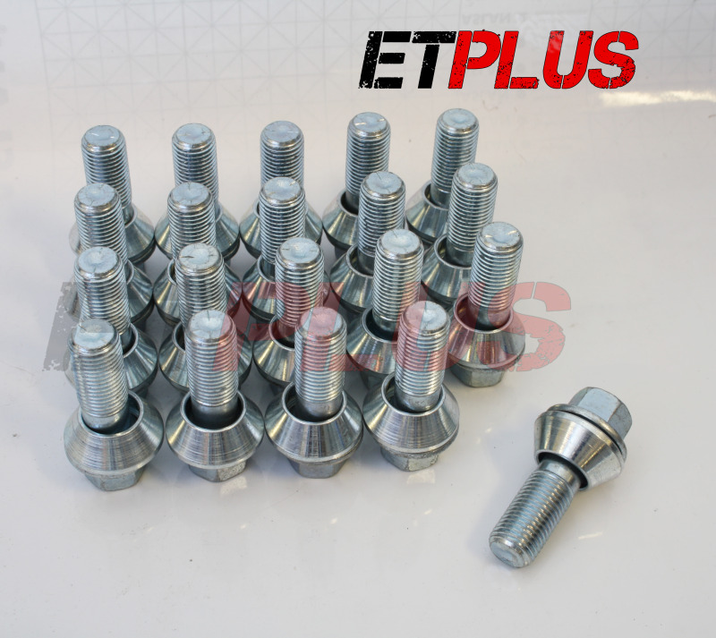

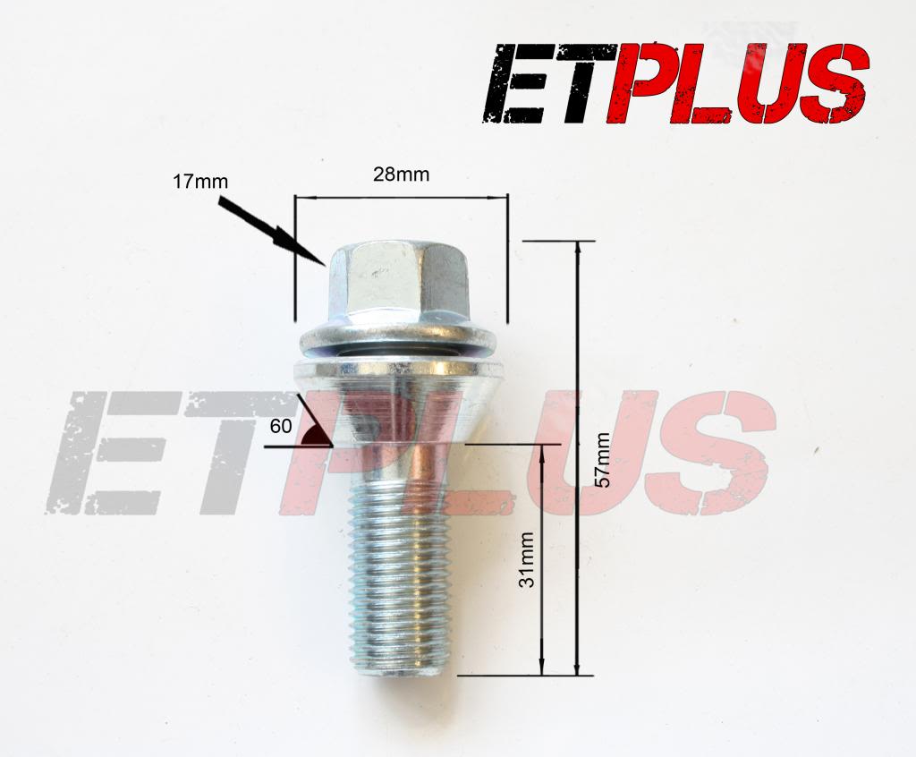

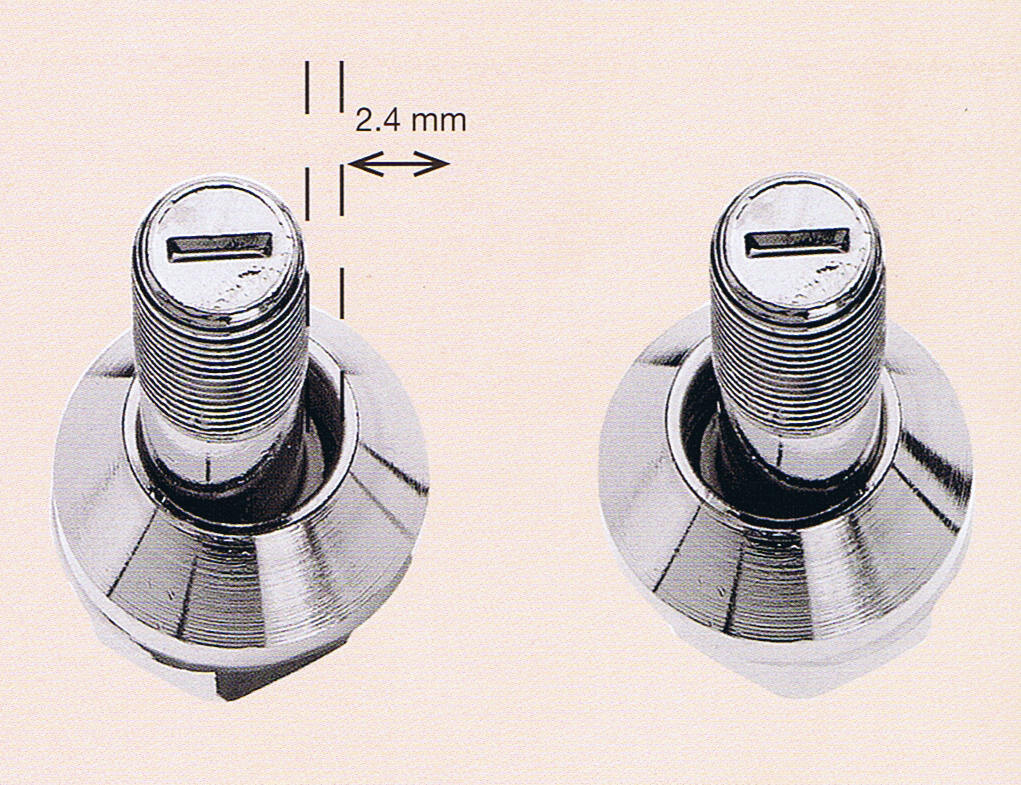

Фото болта для дисков BMW (эти же болты спокойно подходят и на "родные" стальные диски)
[attachmentid=108984][attachmentid=108985] [attachmentid=108986][attachmentid=108993]

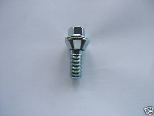

Фото болта для дисков Range Rover
[attachmentid=108992]

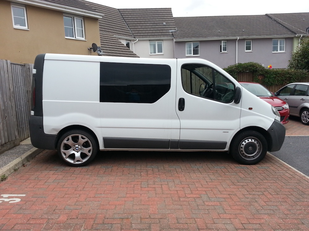

Это от БМВ Х5 Е70 19" 9J ЕТ37 М-style 5х120. Все передние. Задние слишком широкие, они 10J и от Е70 по вылету не подходят. А вот от Е53 хоть передние, хоть задние можно ставить. И вылет там более правильный на 45мм. Я об этом писал уже выше в этой теме. И еще ТыцЪ тут
Ну а резину калькулятором подбираите, чтобы примерно сохранить внешний диаметр колеса, чтоб спидометр правильно показывал. Я для себя вычислил размер 245 40 19, но назад поставил 255 40 19, тоже неплохо, но выступают чуток за арки подкрылков позже смену их тоже на 245-е. Просто дешево пару 255х отдавали. Не удержался!)))))
Клево на наших бусах смотрятся "Снежинки" от Х5 Е53 как на фотке. Тут у чела стоят передние 9J а задние 10J резина везде 255 50 19. Но ето перебор ИМХО. Слишком большие колеса получаются по внешнему диаметру.
[attachmentid=109162][attachmentid=109163]
