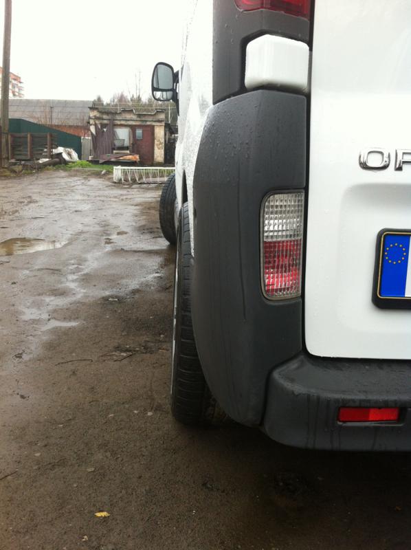

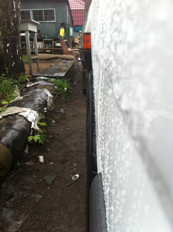

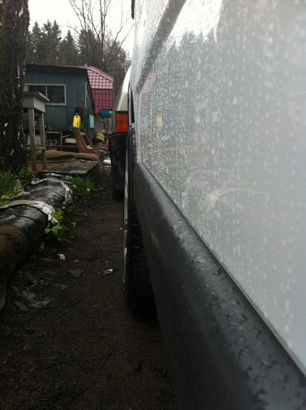

Вот фотки моих задних колес . Когда фоткал внимательно осмотрел краску на подкрылках. Каких либо повреждений типа от камней или пескоструя не заметил.
To Aqula: какая у тебя ширина дисков и размер резины?

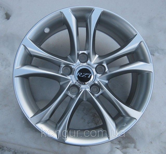

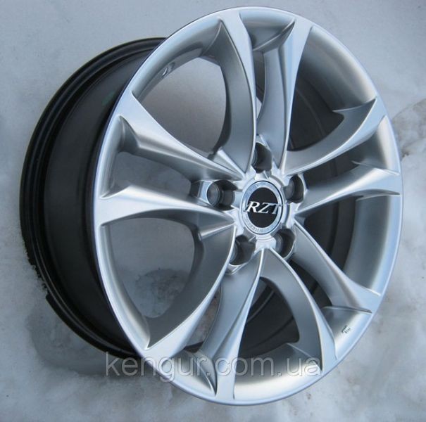

Мне понравились такие.Правда китайские.Цена вменяемая.[attachmentid=113364][attachmentid=113365]
Как по мне спицы тонковаты, т.е. нагрузка на диске маловата, сравни спицы на оригинальных дисках и их аналогах.
Кому нужен ищите ЗДЕСЬ

Узнайте у продавца или производителя нагрузочный индекс дисков. Легковые то лучше не ставить, опасно, хотя от пятерки и семерки бмв народ ставит. Но там качество нормальное и машинки почти как наш бус весом.

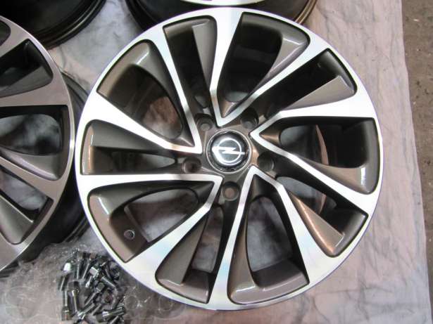

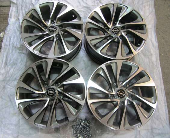

Вот такие хочу приобрести. Резина 195-65-16с станет? [attachmentid=113397][attachmentid=113396][attachmentid=113395]
продавец пишет что диски с европы. нагрузка на дисках не указана, так как нагрузка указывается только на китайских дисках (а эти мол под определенное авто). стоят они 330$ грузы попадаются 1т. возить редко

#813 vitos svp
vitos svp
  • Cообщений: 478
  • Автомобиль: http://www.renault-club.kiev.ua/forum/index.php?showtopic=46266&st=0
Отправлено 09 Май 2014 - 07:03
К европейским дискам прилагается паспорт, в котором указаны все характеристикам, в т.ч. и нагрузка на диск, на какие автор они предназначены.
Диаметр посадочного отверстия какой?
Разболтовку 16", 5х118, встречал у ТрафоВиваСтаров и BMW.

Не обольщайтесь насчет европы. Больше половины дисков, что там продаются -Китай.
У Бимера разболтовки 5х118 не встречал. Только 5х120, что нам тоже подходит с "правильными" болтами. Я писал раньше об этом в этой теме.
