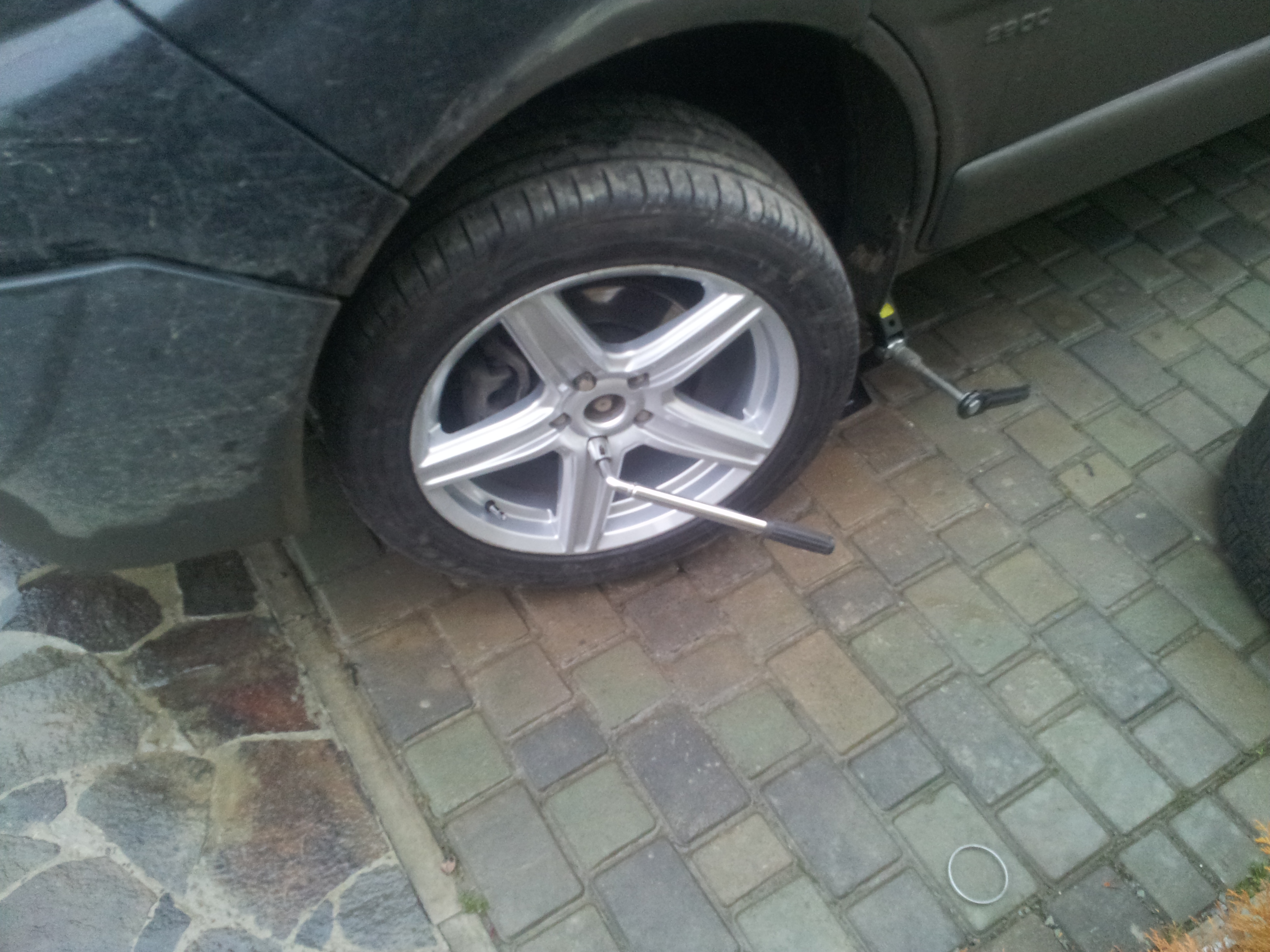

всем привет.
ну вот и переобулся!!!))) может быть немного рановато...
вообщем поставил дИцки о бмв на 17 с резиной 215 на 60. ставил в помощью болтов -эксцентриков
заместо колец проставочных -там разница получаетсяв 1.5мм
вырезал из листа нержавейки 1мм толщиной полоски и проложил в ступицу колеса.
все село в натяг.
есть конечно небольшая несоостность отверствий в ступице с диском.
затягивать старался равномерно ( крест -накрест)
ощущения:
пока разгонялся только до 80 -биения нет идет ровненько.
резина конечно по сравнению с зимней жестковата)))
вот )))
