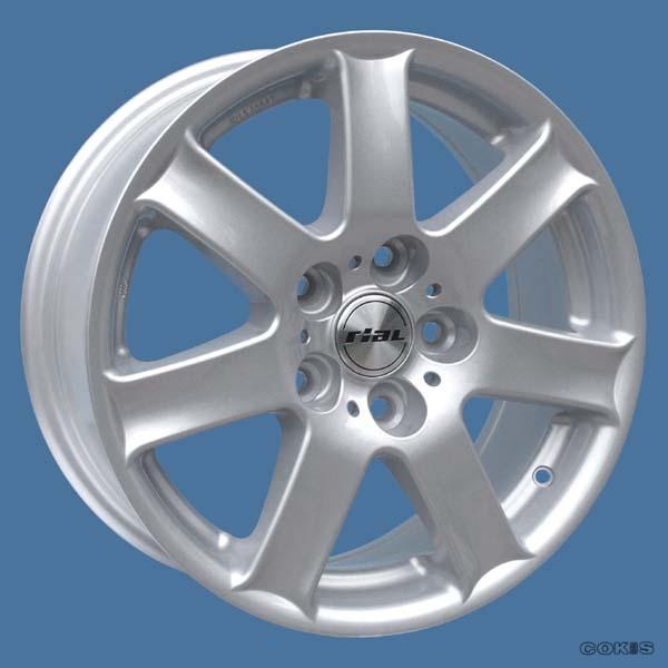

  • Автомобиль: Opel Vivaro combi 2.5CDTI
Отправлено 05 Апрель 2009 - 20:50
вот тоже не плохие
http://felgenpilot.c...rial/flair5.jpg[attachmentid=30859]
Сообщение отредактировал Danik1: 05 Апрель 2009 - 20:57
#119 uzbek
uzbek
  • Cообщений: 5 654
  • Город:Україна, Чернівці.
Отправлено 05 Апрель 2009 - 20:55
Цитата(Danik1 @ 5.4.2009, 21:19) Просмотр сообщения
вот тоже не плохие
Да, красивые.
