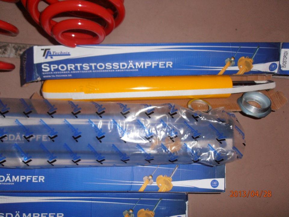

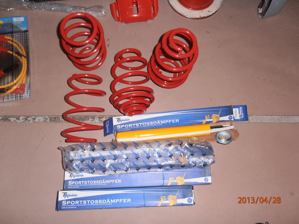

Я этой весной поставил на свою спорт подвеску TA texniks -40 Комплкт 4 аморта+4 пружины Привезена из Польшы Стоит там ОЧЕНЬ дешево Фирма эта в России у нас вообще не продаеться Хотя бренд немецкий Правда она жесткая на любителя но зато дорогу держит отлично и в повороты входит на ура Пока я ей полностью доволен Тысяч 20 она уже точно прошла и пока все как в день установки

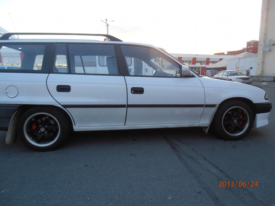

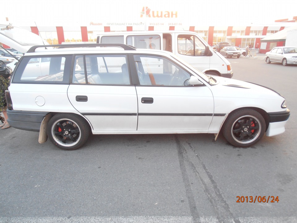

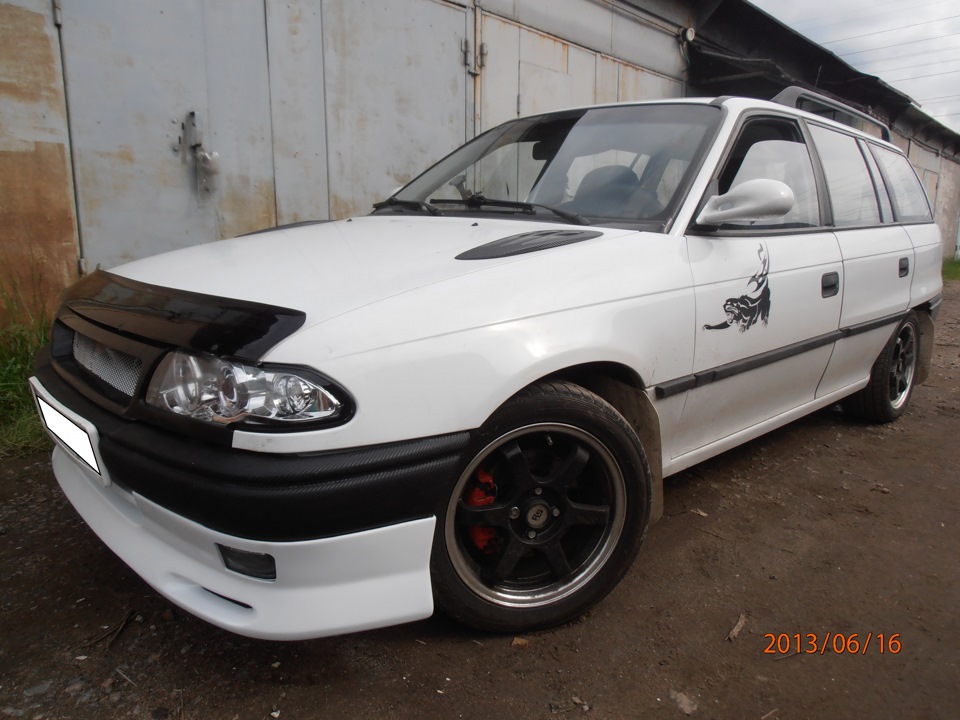

Вот моя Ласточка)
