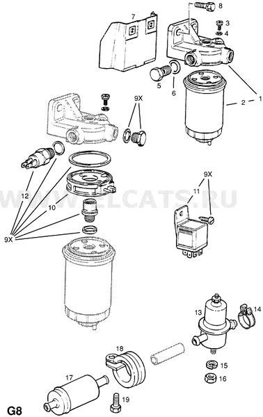

Кстати! А какой у тебя стоит фильтр очистки топлива??? У меня стоит от трактора Т150 со сменным фильтрующим элементом (элемент стоит 43рубля, меняю через 5000км).
Хотел узнать, как выглядит родной фильтрующий элемент??
#60 Херус
Херус
  • Cообщений: 3 946
  • Город:SPB
Отправлено 27 Август 2008 - 11:45
Цитата(Vitalik1982 @ 26.8.2008, 13:20) Просмотр сообщения
А у тебя сколько расход? Замерял?
какая разница? у него же бензинка была!
Цитата(Vitalik1982 @ 27.8.2008, 1:16) Просмотр сообщения
дааа уж, стрекотание дизеля это сладкий звук! Только мне кажется, как-то шумно он работает... У других тише, а меня реально как трактор.
08 13 566 партнамбер, аналог от SCT стоит 5 баксов.
