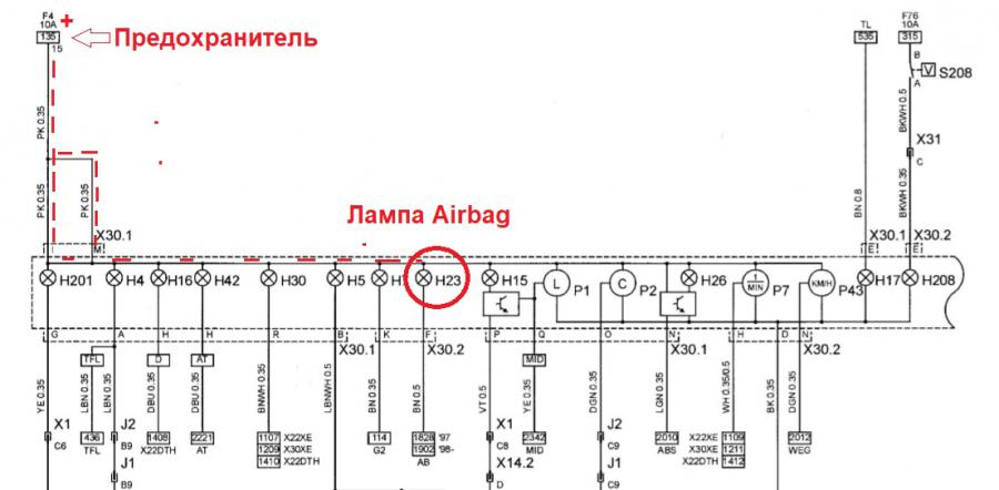

Подскажите кто знает при включении зажигания не загорается лампочка подушек безопастности,лампочка целая,подушки наместе,на блок управления приходит на одном проводе плюс. Где копать дальше?

На приборке установлены 2 разъёма X30.1 and X30.2 . От разъёма X30.2 вывод F выходит коричневый провод  и идёт к разъёму X2 вывод C3 , который находится со стороны пассажира под торпедой , и далее , после этого разъёма , такого же цветом провод идёт к разъёму Airbag (блок под сиденьем пассажира).
P.S. ....от блока на лампочку идёт минус...... вопросы ?

Завтра, точнее сегодня проверю. На блоке плюс на одном проводе есть подскажите плюс должен на лампочке с панели идти или плюс и минус с блока идет. На приборке на лампочке плюса нет . проверял Заранее большое спасибо что откликнулись.

На приборке , практически ко всем лампочкам приходит плюс с предохранителя F4 (см.картинку) , а управление идёт минусом
Airbag99.jpg .

У меня к этой лампочке плюса нет, пробником проверял. Если попробовать на лампочку плюс на прямую кинуть подушки не стрельнут?
