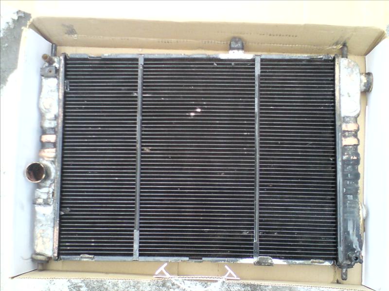

радиатор ГАЗель - 2800р. перепайка под родной опелевский1000р. Встал как к себе домой. все крепления сделанны в точности как на оригинальном опелёвском
[attachmentid=46371]
[attachmentid=46370]
[attachmentid=46372]

чевойто ненамного и дешевле родного вышло

FOX07, У вас же в Нальчике exist есть. Родной по цене дешевле!

Отправлено 19 Январь 2010 - 13:59
Родной дешевле 4500 не нашел. А этот практичнее будет в случае чего его и запоять можно. Я доволенsmile.gif
