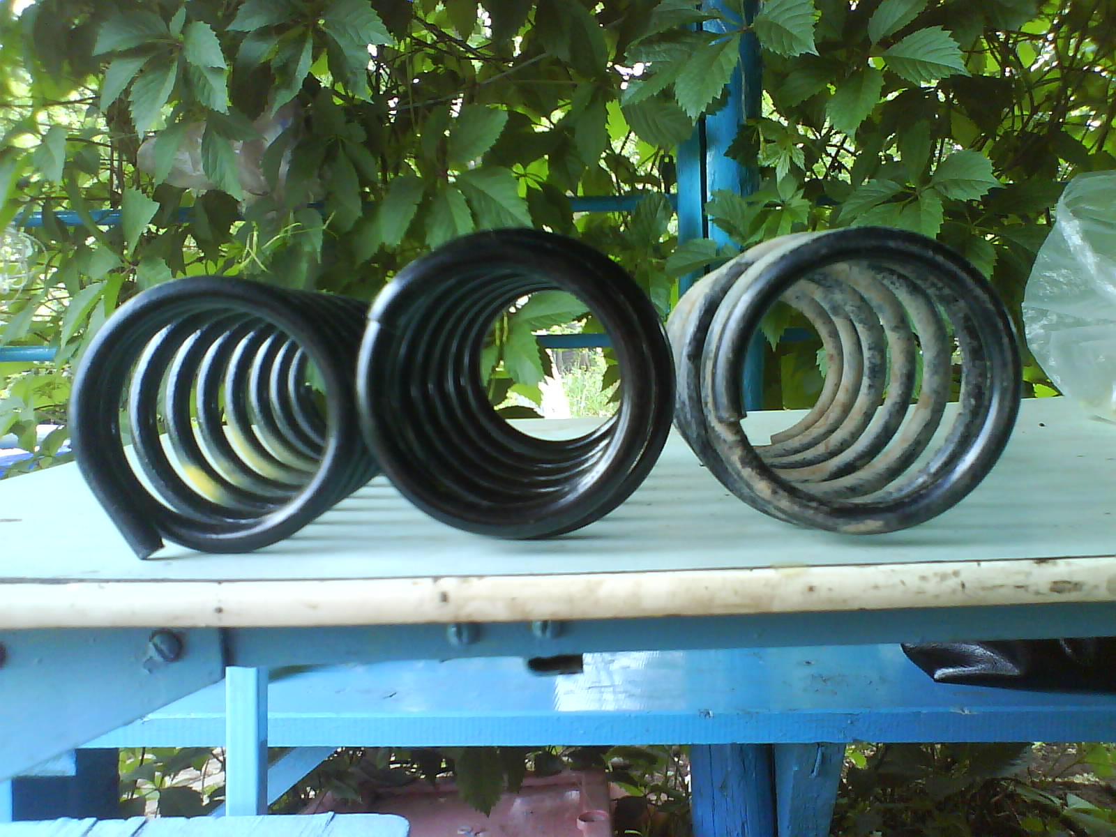

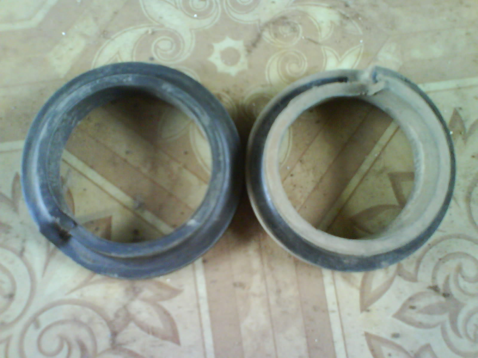

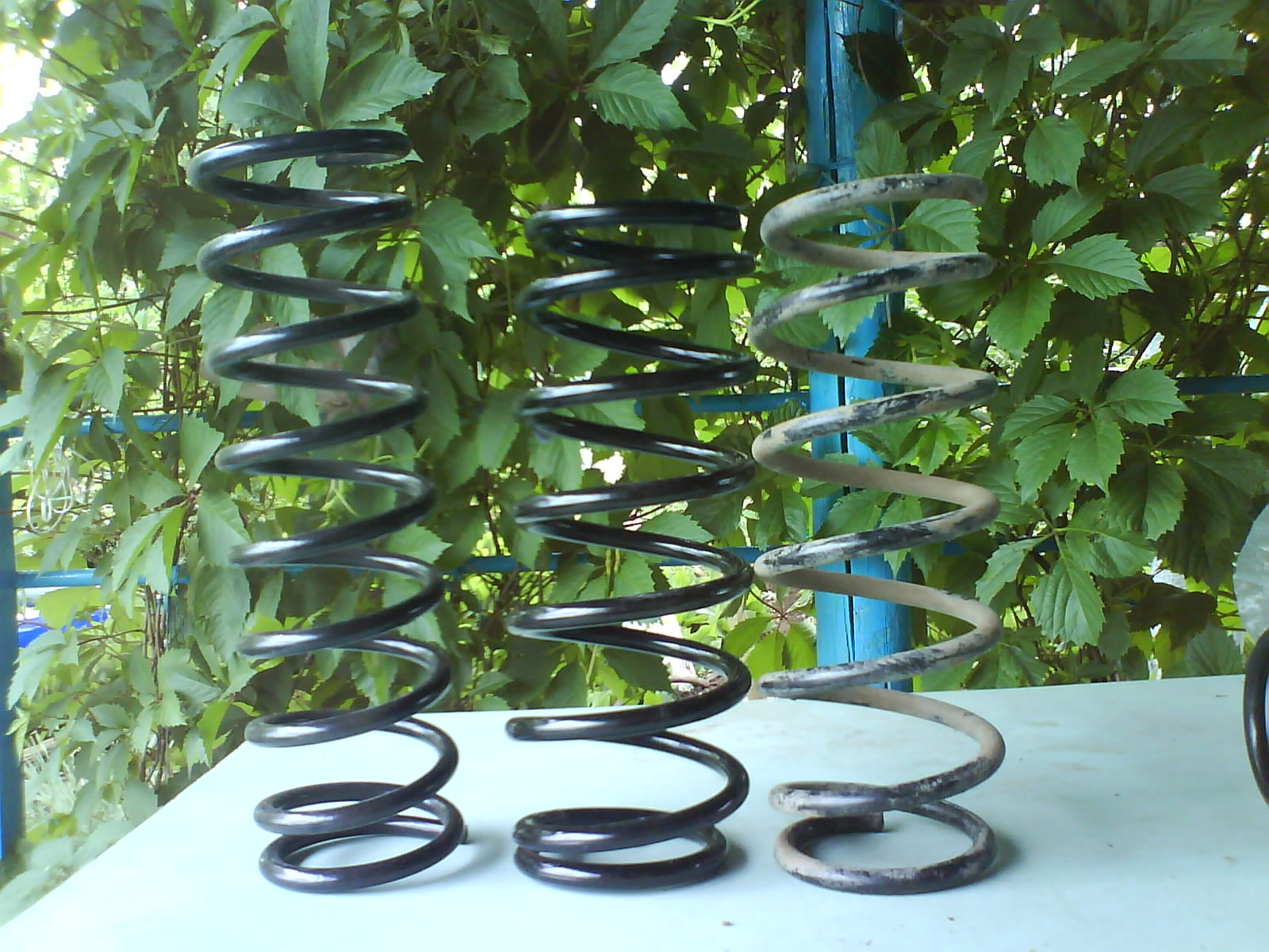

На выходных поменял пружины поставил фобос для матизы по 700 р за штуку ... заказывал в экзисте ...
вот фоты для сравнения левая- от оки передняя ....средняя - фобос ....правая- родная опель .... резинки от оки приколхозил ну пачти как родные на фоте левая окушечная правая родная опелевская ... только вот цена ............ ока 15р .. опель 500р
