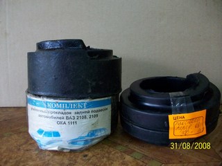

Я всё-таки заменил верхние подушки на задних пружинах. Поставил усиленные передние резинки для ОКИ. Правда пришлось немного их доработать - обточить на наждаке, чтобы пружина хорошо входила и наружный диаметр на 3 мм аккуратно обрезал ножом. Арка поднялась на 15 мм.Динамика машины абсолютно не нарушилась, в отбойник практически не прессовался. Езда стала приятнее. После чего пришлось возить на ней картошку 10 мешков (40 вёдер) и совершить гружёным (4 чел. и полная задница тяжёлого багажа)пробег 1600 км от нашего "колхоза" до Самары. Тачка показала себя достойно, учитывая неблагоприятные климатические условия расход бензина составил - 6.8л. Поставте, советую.
[attachmentid=21672] [attachmentid=21674]
