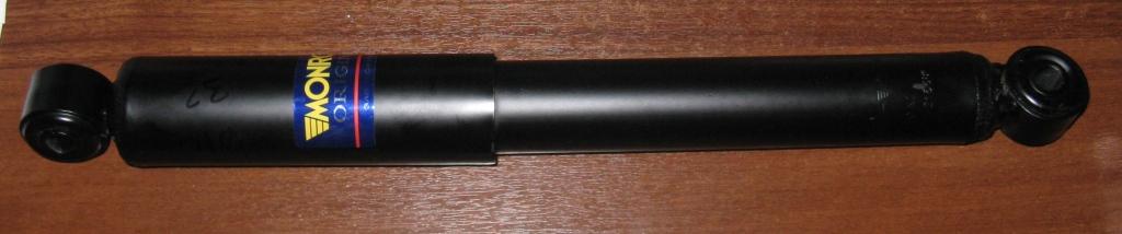

вот фото

Цитата(fotonplus @ 16.5.2009, 6:08) Просмотр сообщения
Выкладываю размеры стоек для тех кто хочет съэкономить:
ширина втулки в ухе 32мм
внутренний диаметр втулки в ухе 12мм
расстояние между центрами ушей при полностью вытянутом аммортизаторе 410мм
ход аммортизатора 140мм
себе купил газовые монро. в выходные буду менять.
за сколько брал????
думаю тоже поменять амморы с пружинами, только думаю газовые или маслянные ставить
76 тыс пробег , на заду всё родное стоит, левую сторону(зад) пробивает иногда....................

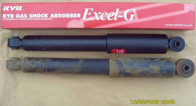

Сегодня поменял задние газовые амортизаторы KYB и поставил от Матизы тоже газовые. Замена не вызвала каких либо затруднений, только пришлось повозиться с левым амортизатором т.к. мешал бензобак. Задница у АГИ поднялась на 25 мм. После скоростных испытаний и езде по кочкам выяснилось - подвеска работает более жёстче и добавилось шума, тачка перестала рыскать на больших скоростях. Единственно что пока смущает - новые амортизаторы примерно на 20 мм короче штатных (см. фото), но народ рекомендует и ездит, посмотрим.

Из-за чего машина может приподняться на 25мм после замены аммортизаторов? Или старый амм заклинивший?
#86 toolma
toolma
  • Cообщений: 1 035
  • Город:Казань,рег.016
  • Автомобиль: НИВА 21214, Opel Corsa D 1.2,Suzuki Wagon R+ 4WD
Отправлено 17 Май 2009 - 17:47
Усталость пружин может вызвать такой эффект. Он временный
То есть, например- домкратишь допустим после зимы, шины меняешь- поставил летние- зад поднят! С чего бы? А покатался день- все опятькак всегда..

Докладываю - откатался в этот понедельник - 400 км по раздолбанному асфальту, пару раз вьехал в хорошую яму, в гараже провёл ревизию амортизаторов и могу сказать - ведут себя достойно, ставьте. Экономия - 2 штуки рупиев. А задок всё равно пока на 20 мм выше.

Сегодня поставил амортизаторы от матиза. корейские по 1100 за штуку. заказывал на экзисте. код 963 420 33. на коробке стоит маркировка GM. так что если не смущает что они чуть короче оригинальных агиловских можно смело ставить.
