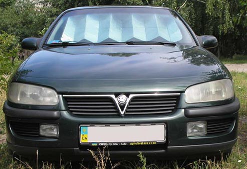

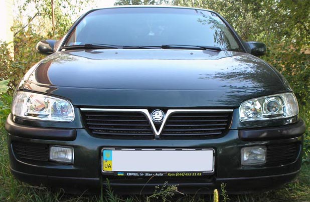

Ну лично я оч. долго думал что делать, или ксенон или новые фары. Склонялся к ксенону, да и дешевле поставить ксенон, чем новые фары. Но в очередной раз посмотрев на свои фары и подумав о корейском или китайском ксеноне, решил поставить новые фары и обычный галоген. По поводу света, всё познаётся в сравнении, но я щас как будто глаза ночью открыл.
Цитата(Гуф @ 29.8.2008, 7:41) Просмотр сообщения
фигня это все...у меня фары отригулированы и никого они не слепят...100%
А блоки автоматической регулировки ставил? Если нет, то слепить будут по любому.
