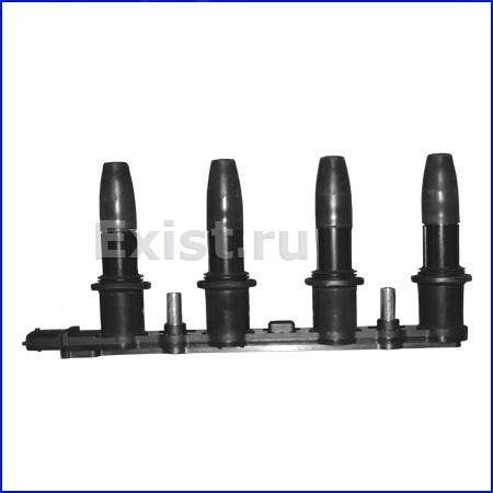

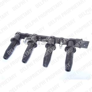

Добрый день.
Подскажите, пож-та каталожный номер модуля зажигания на Astra GTC H /1.8i (140 Hp) AT?

Цитата(DikarkA @ 18.7.2011, 10:59) Просмотр сообщения
Добрый день.
1208021

Цитата(Дмитрий 29 регион @ 19.7.2011, 18:20) Просмотр сообщения
1208021
Привез мне экзист запчасть под таким номером, которая нифига не подходит.
Номер на запчасти с завода 1104082, по крайней мере у меня такой стоит.
Я конечно извиняюсь,но все сходится:
OPEL ASTRA H 1.8 140 л.с. Наклонная задняя часть 01/2006 — наст. время
[attachmentid=76494]
А чем не подходит?
Вот Ваш номер 1104082: применимость
Opel Astra H хэтчбек 1.6 [Z16XEP] 105 л.с. Бензин 03.2004 — наст. время
[attachmentid=76495]

Дмитрий 29 регион
Ну вот хз, 2 сервиса сказали что з/ч не подходит + сам экзист пробормотал что-то типа "а, ну да, точно, не ту заказали мы вам"
