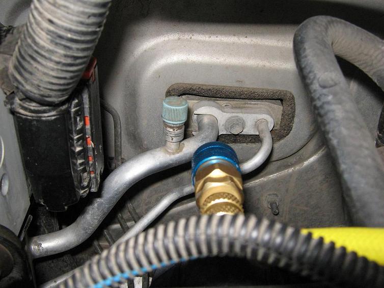

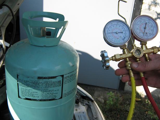

#29 казак
казак
  • Cообщений: 147
  • Автомобиль: OPEL-AGILA 1.2
Отправлено 15 Сентябрь 2008 - 09:04
Масло добавляют когда меняется компрессор ,монофильд в принципе не нужен я его брал сплитку дома заправить.Если только дозаправлять нужен балон с газом ,шланг иштуцер (они в паре продаются)

Отправлено 15 Сентябрь 2008 - 09:13
Пару таких "дозаправок" и осушитель можно будет выкидывать. Т.к. Подсоединив шланг к штуцеру воздух попавший как удалить? Никак? А с воздухом, что попало в систему? Влага. А влага приводит к чему? К короззии. Для этого и ставится осушитель, но его возможности не безграничны. Когда он умрет попадалово будет на гораздо большие деньги.
Мне довелось один раз восстанавливать систему кондиционера после прогнившего радиатора. Удовольствие я скажу, соовсем не дешевое.
Наверное не зря в сервисах используют дорогостоящие аппараты для откачки, вакуумировки, проверки на утечки...
Все сугубо ИМХО.

Отправлено 15 Сентябрь 2008 - 11:38
Воздух естественно газом продуваешь перед заправкой.Насчет вакумирования любой холодильщик скажет при дозаправке никто не вакумирует.Вакумируют если вскрывалась система.А осушитель рекомендуется менять через 3 года только кто их меняет дорого все на эту супермашину.

Отправлено 15 Сентябрь 2008 - 12:53
На монофильде правый краник для этих делов.Ну если даже немного попадет осушитель с этим справится для того он и стоит там.Если кому-то хочется вакумировать через второй штуцер насос стоит от 2800 ивыше.
