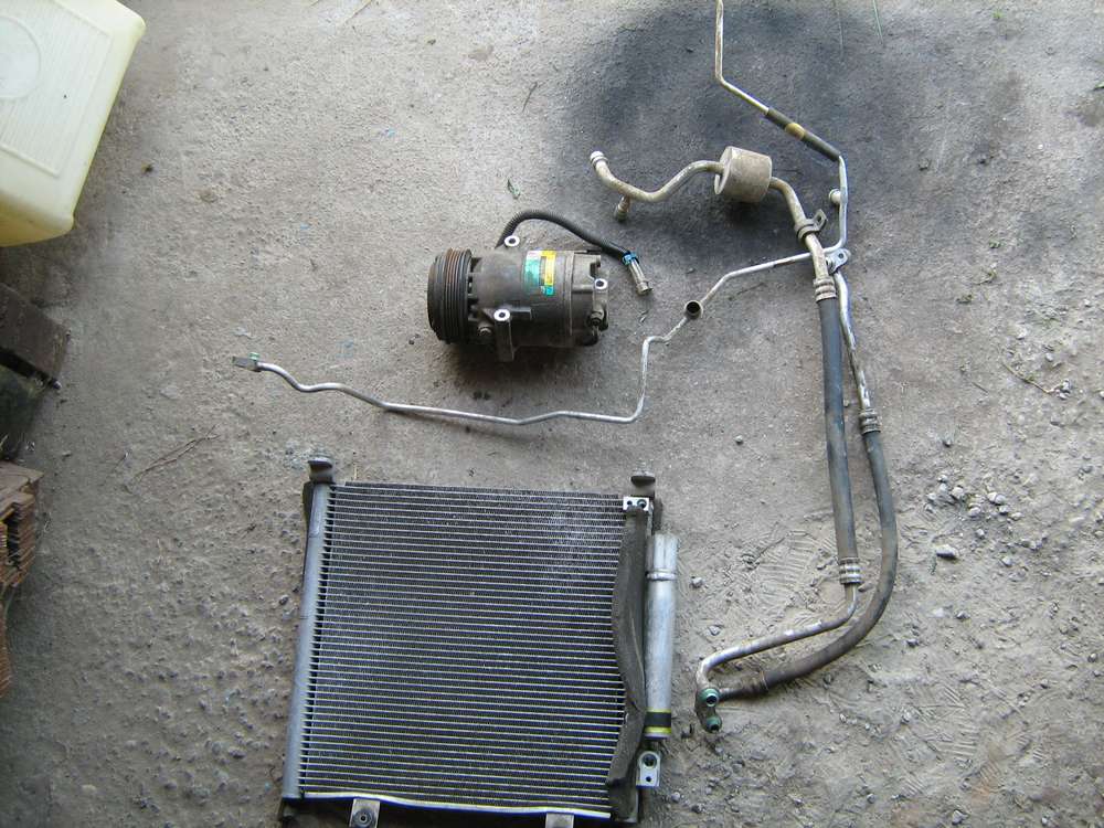

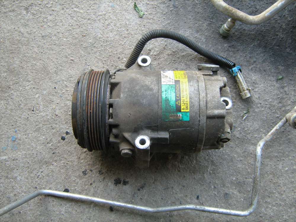

Продаю в Минске кондиционер от Агила 1,0 2002 г. в. по частям: компрессор, конденсатор, испаритель, трубки. Тел +375 29 7754056, +375 29 6759867
