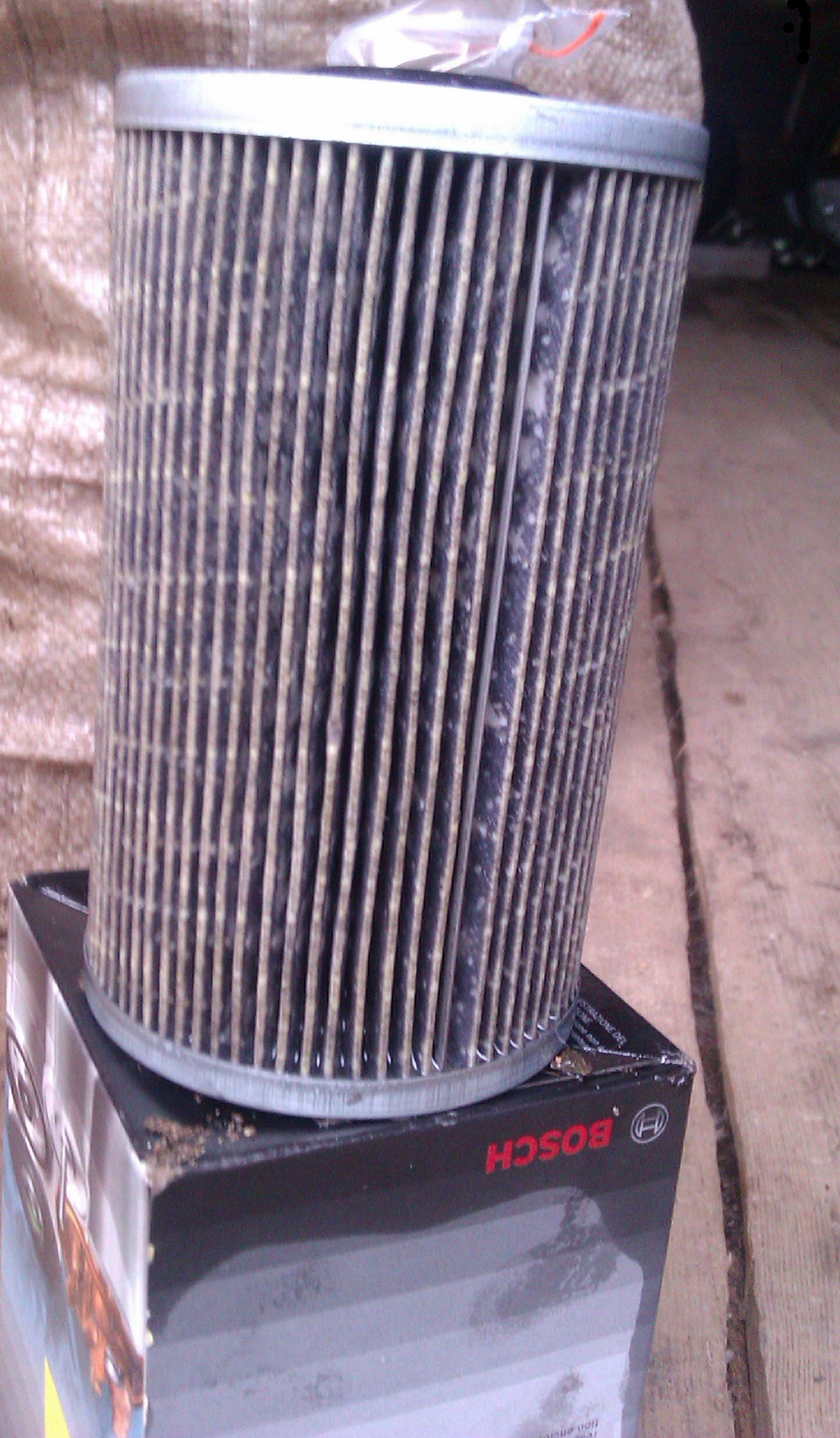

Всем привет. В воскресение тоже решил поменять все фильтра и масло. Топливный фильтр купил короткий- не подошел, поменял на длинный. Пока длинный фильтр ждал, ездил на старом вроде все нормально. Сегодня поменял, но сам стакан достать не смог и внутри ничего не чистил, прокладки поставил новые (старые не выкинул). Что сейчас надо снова снимать и чистить сам стакан или это не обязательно и можно оставить до следующей замены? После прочтенного начал переживать за ТНВД и за форсунки, но машина вроде завелась нормально. Вот мой фильтр:
наездил только я около 12000 и не известно сколько старый хозяин.

Вся грязь которая была в стакане осядет на новом фильтре. Я бы больше переживал если поставили фильтр BOSH
А в этом что не так? BOSH и поставил. 420 деревянных отдал.
Сообщение отредактировал tahirovich86: 01 Ноябрь 2012 - 18:44
дело не в деревянных, а лучше ставить оригинальный фильтр пурфлюкс,
Почитайте тему... Уже давно все поняли что на топливном фильтре экономить не стоит. И ставить либо оригинал, либо то что внутри оригинальной коробки - Пурфлюкс.
Пурфлюкс на эксисте 402 руб стоит, я еще переплатил rolleyes.gif . Про бош в этой теме ничего не нашел. Неужели все так плохо? Советуете снова заменить?
