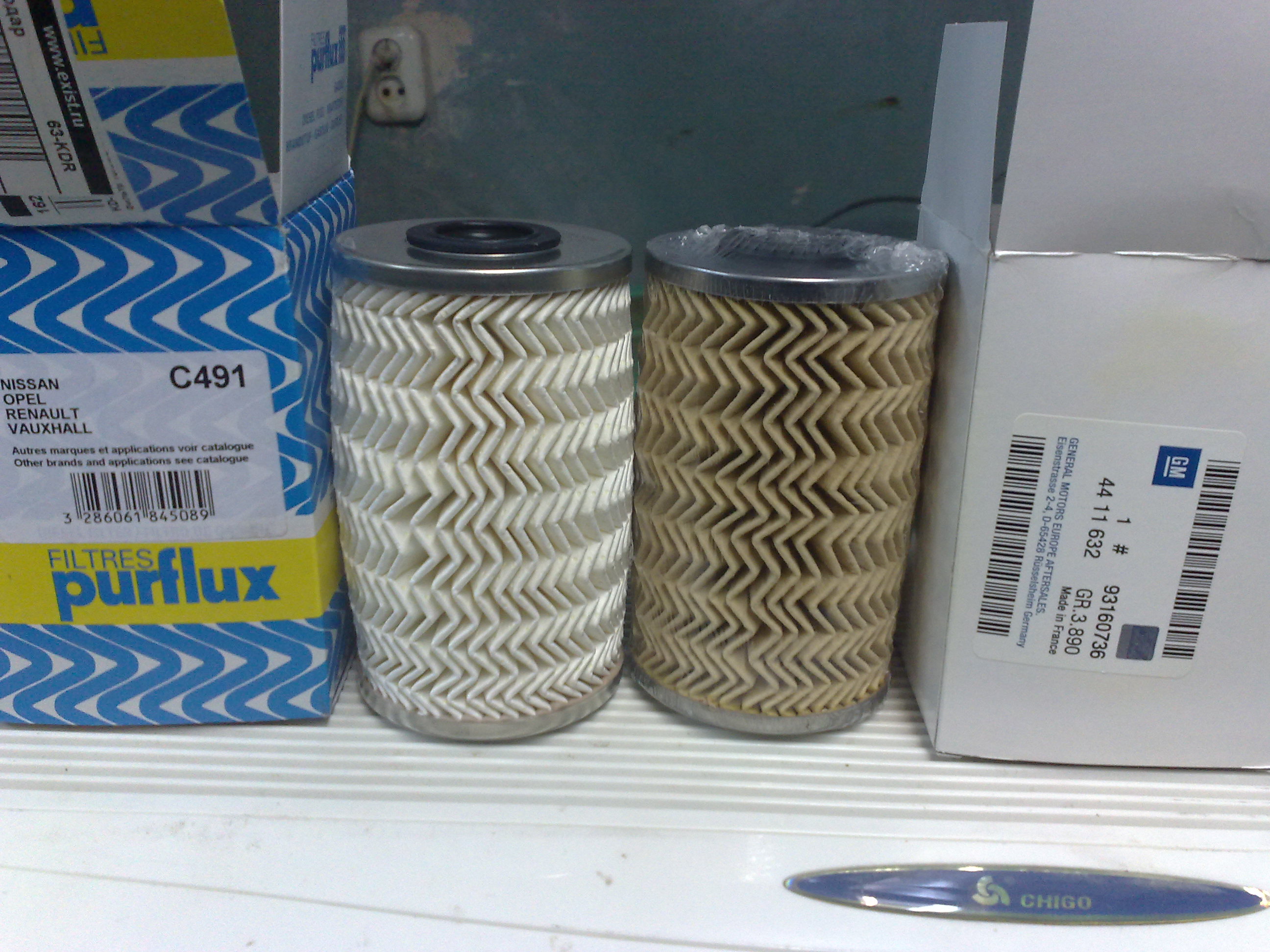

#211 moros
moros
  • Cообщений: 551
  • Город:Россия Краснодар
  • Автомобиль: opel vivaro 2004 1.9
Отправлено 01 Ноябрь 2012 - 23:18
А как вам такое моё фото. Оба фильтра Пурфлюкс; левый с Эксиста был без пакета (на самом фильтре -491Е).Правый с Ибея из Англии был запаян в пакет, на нём просто 491.
http://vfl.ru/index....688756631142232
http://vfl.ru/index....ca052b311142235
Сообщение отредактировал moros: 01 Ноябрь 2012 - 23:44

#220 maks-fe
maks-fe
  • Cообщений: 183
  • Город:КУрская область Fe siti
  • Автомобиль: opel vivaro 2.0 cdti m9re780
Отправлено 16 Апрель 2016 - 12:40
нашол тему...))
хотел бы поинтересоваться у Знающих форумчан ,да и вообще кто какие фильтра ставит.
интересует мнение по поводу фильтра Purflux C491 на экзисте стоит (600р)
но мнения в сети не однозначные по поводу его подлинности ,толи он снят с производства.(идет без упаковки в целофан -просто в коробке.(чуть ли это вообще не китай))
и будет ли в оригинальной реновской коробке за 1100р не такой же пурф
какие у ВАс мнения .
фото из этой темы -скопировал с хостинга (фильтр из англии и пурф )
