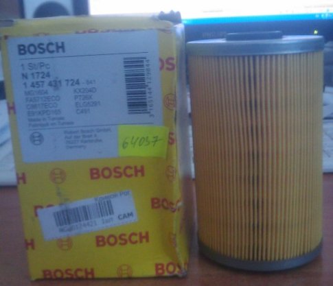

Отправлено 12 Сентябрь 2010 - 15:37
Я использую такие фильтра. 81грн=10$
